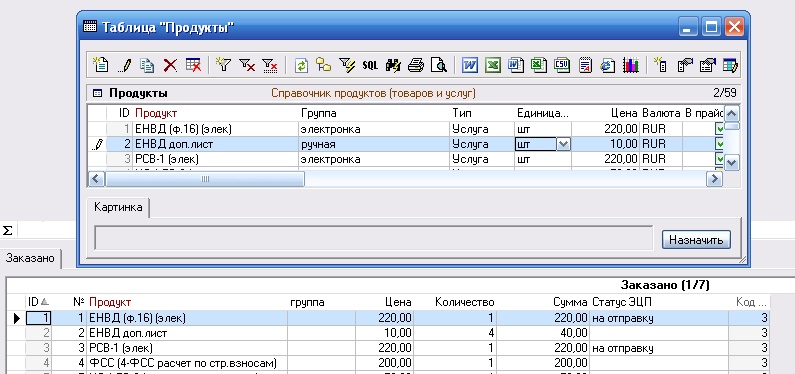

Добрый день. При настройке страницы "Заказно" встал на том, что не получается настоить поле "группа" подобно полю "цена"
Цель: при выборе продукта, если группа = "Электронка" по умолчанию в поле "Статус ЭЦП" проставлялось "на отправку" иначе ""
Продукт.jpg [ 115.98 КБ | Просмотров: 19328 ]

Сделайте правый клик на заголовке поля "Статус ЭЦП" в таблице "Заказано" -> "Свойства поля" -> "Значение по умолчанию" -> <Формула...>
В появившемся диалоговом окне для ввода ваш пример №2. Посмотрите, подумайте, а затем введите:
IIf([ProductGroup] = 'Электронка', 'на отправку', '')
Кстати, наименование поля "группа" в подчиненной таблице "Заказано" лучше бы написать с большой буквы (для порядка).
Спасибо, именно из-за регистра и не выходило значение
