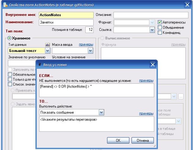

Условие на значение
pic.jpg [ 110.41 КБ | Просмотров: 44565 ]

Возможно, я ошибся с условием. Попробуйте задать такое условие:
NOT ([Remind] = 1 AND [ActionNotes] = '')
А текст сообщения не нужно в угловых скобках указывать.

К сожалению - ничего
