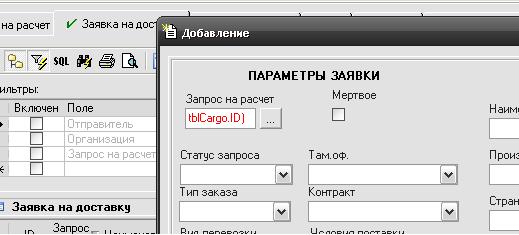

У меня тут ещё проблемка, думаю, что тут, что то не чисто в закрытом коде, ни как не могу сообразить, в чём дело!?. Всё перепробовал, по одному разу переделать... )
В скриншоте (в его часте), при добавлении новой записи в таблице, в поле "Запрос на расчет" по умолчанию стоит значение кусок кода "tblCargo.ID) AS SumC" из таблицы, хотя должно стоять другое значение "список значений, привязка к таблице..." Что скажите, Ivan? ! )

 Заголовок сообщения: Re: Как перенести данные...?
СообщениеДобавлено: 13.01.2012 13:32
Прежде всего скчайте и установите последнюю версию.
Затем зайдите в свойства поля "Запрос на расчет" и посмотрите, что там указано в "Значении по умолчанию".
