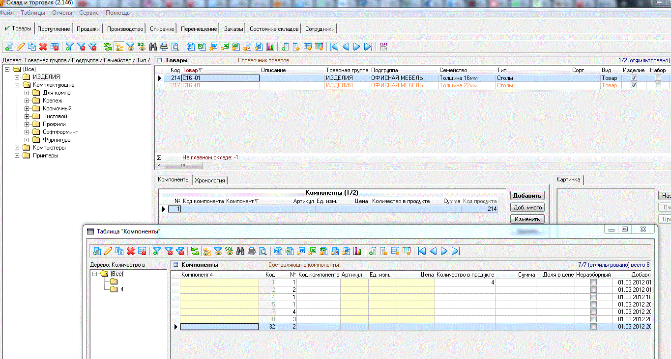

1. Добавлена кнопка для множественного добавления в подчиненные таблицы при выборе из справочника с удержанием Ctrl или Shift (при редактирование в форме)
при нажатии кнопки "Добавить много" открывается таблица "Компоненты" а не "Продукты" и никакой Ctrl или Shift не работает так и должно быть ??
Или это только у меня ???? :shock:
Или версию 2.144 нужно устанавливать полностью ???

Не могу понять как работает функция "добавить много", нажимаю кнопочку, открывается окно с выбором товаров - но выбрать можно только один, да и то компоненты не отображаются в подтаблице, ни Ctrl ни Shift на нажатия никак не реагируют

ВСЕ ЗАРАБОТАЛО В ВЕРСИИ 2.147
ВСЕ ВОПРОСЫ СНИМАЮ

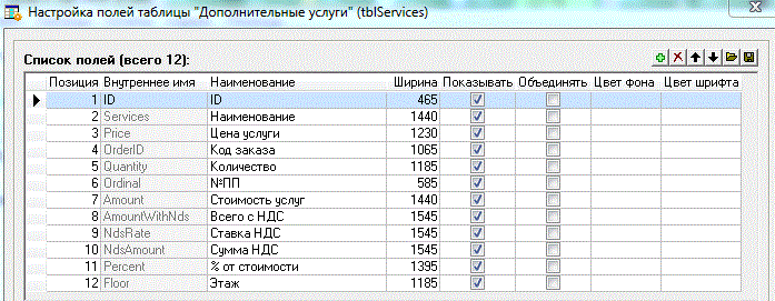

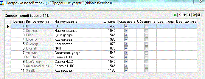

Создана таблица "Услуги", создана также таблица "Проданные услуги", задумка по сути та же самая что и с таблицами "Заказанные товары" и "Проданные товары", т.е при статусе заказа "выполнен" данные из таблицы "Услуги" должны скопироваться в таблицу "Проданные услуги"...
Думал все просто, по вашему примеру и подобию создал код:
INSERT INTO tblSalesServices (Services, Price, OrderID, Quantity, Ordinal, Amount, AmountWithNds,NdsAmount, NdsRate, SaleID) SELECT Services, Price, OrderID, Quantity, Ordinal, Amount, AmountWithNds, NOW(), (select MAX(ID) from tblSales) FROM tblServices WHERE OrderID = <ID>
А оно при исполнении мне пишет вот:
Триггеры
ОШИБКА в DoPreparedTriggers: Не совпадает число значений запроса и число результирующих полей.
Команда: INSERT INTO tblSalesServices (Services, Price, OrderID, Quantity, Ordinal, Amount, AmountWithNds,NdsAmount, NdsRate, SaleID) SELECT Services, Price, OrderID, Quantity, Ordinal, Amount, AmountWithNds, NOW(), 21 FROM qdfServices WHERE OrderID = 1
Проверьте синтаксис триггера!
ОК
Пожалуйста, если видите явную ошибку, укажите пожалуйста...
ниже привожу настройки полей

> А оно при исполнении мне пишет ...
Вставьте ваш код в новое представление Access и отлаживайте все ваши SQL-инструкции там. Access сообщит вам конкретное место ошибки.
Да, собственно, и программа вам сообщает довольно четко: "Не совпадает число значений запроса и число результирующих полей".
Упростите себе задачу - вставляйте для начала лишь в одно или парочку полей, а потом уже постепенно добавляйте по одному.
