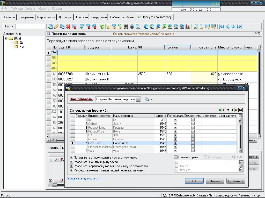

Хочу установить напоминание на сравнение числового значения
вылетает ошибка.
получается только с датой
Безымянный.JPG [ 97.17 КБ | Просмотров: 41538 ]

Какая у вас версия?
Скриншот обрезает много нужной информации (версия, СУБД, роль пользователя), сделайте необрезанный скрин.
Какое именно напоминание проблемное? Отключите все, не имеющие отношения к делу, оставив только проблемное.
Колонку "Условие" сделайте пошире так, чтобы все хорошо было видно на скриншоте.

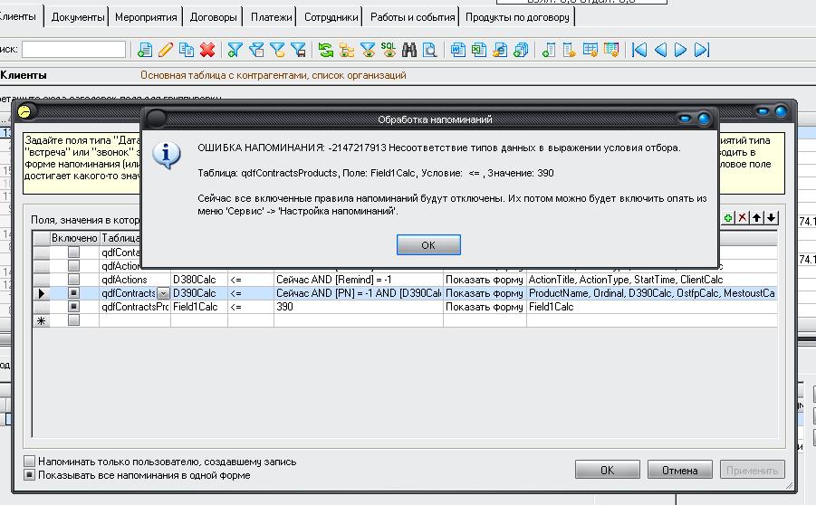

включено только проблемное напоминание
Безымянный.JPG [ 148.06 КБ | Просмотров: 41513 ]

А значения в поле Field1Calc как выглядят в таблице?
Наверно, быстрее всего будет, если вы обратитесь к нам в поддержку по емейл с копией БД или по ссылке "Поддержка".

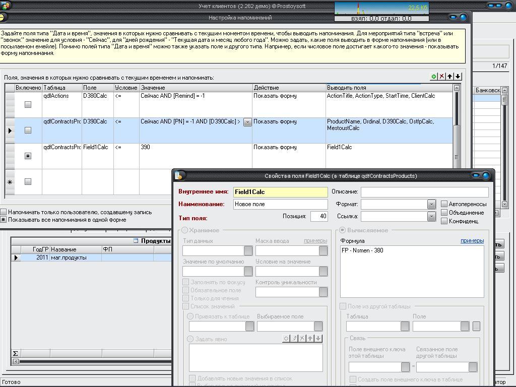

2500-1500-380=620
[FP] - [Nsmen] - 380
Безымянный.JPG [ 156.33 КБ | Просмотров: 41509 ]

А что такое D390Calc? что то мне подсказывает, что ошибка именно здесь
 Заголовок сообщения: Re: Настройка напоминаний
СообщениеДобавлено: 01.06.2012 18:17
Судя по выражению, которое вы задали, следует, что это какое-то другое поле в той же таблице.
Ведь не зря же вы писали AND [D390Calc] > ... а вот больше чего - увы, не видно на вашем скриншоте.
Да, оно должно присутствовать в таблице. Если такого поля нет, то будет ошибка.

[D390Calc] > 0 (что бы не срабатывало на пустые ячейки. но это напоминание работает.
проблема с тем напоминанием что включено на скрине

Угу, "хорошие" вы делаете скрины, включено одно напоминание, но выделяете другое... Ну, ищите поблему, пробуйте менять условие.
Если хотите, чтобы это сделали мы, то я уже сказал, что нужно сделать.

менять условие попробовал не помогло
не сомневаюсь что у вас все получиться если выслать копию БД, только я так и не пойму в чем была проблема.
