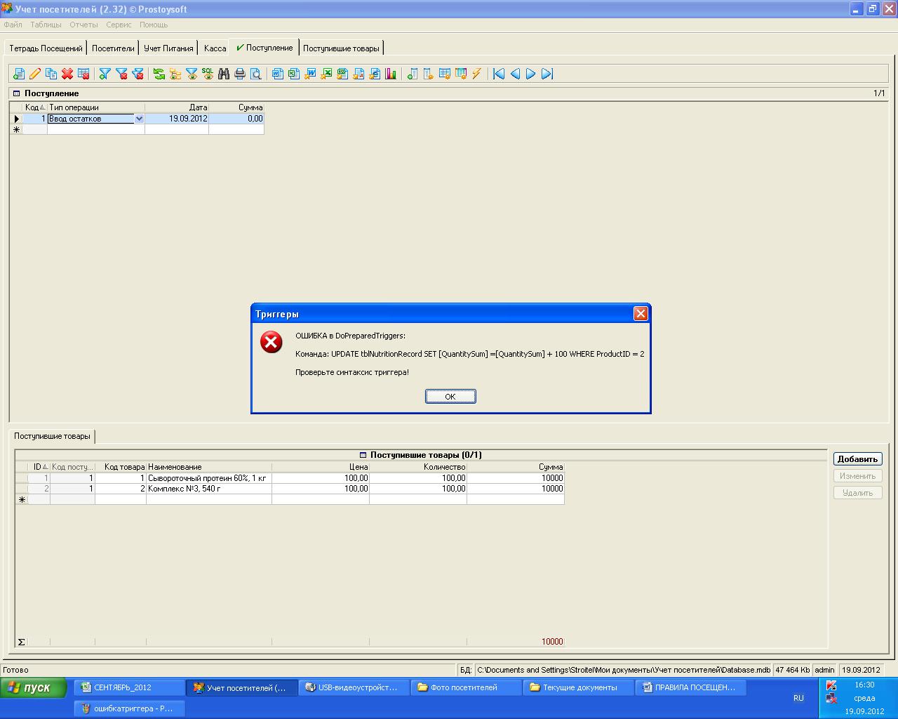

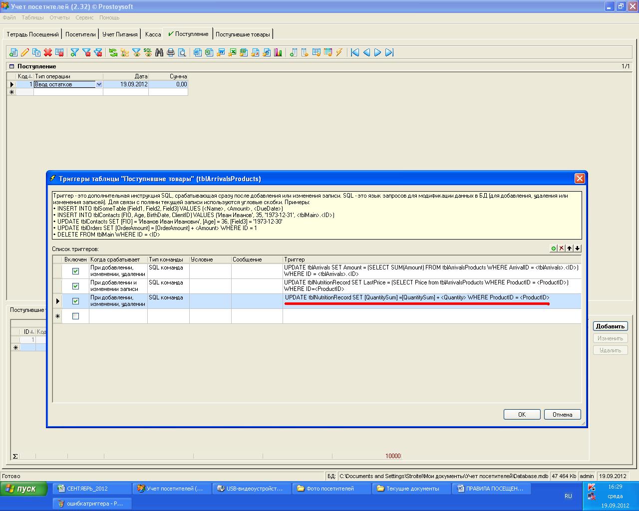

Здравствуйте, уважаемые разработчики.
Столкнулся с проблемой. Триггер набран, как один из тех, что дан в примере. Программа ругается на синтаксис. Помогите, пожалуйста, разобраться.
Скриншоты прилагаю.
ошибкатриггера.JPG [ 184.48 КБ | Просмотров: 81144 ]
ошибкатриггера1.JPG [ 125.34 КБ | Просмотров: 81144 ]

Пропущен оператор в выражении запроса '[QauntitySum] + <Quantity>'
Ну так в примере присвоение точно также написано. Как исправить? Создать переменную дополнительную? в которую сначала посчитать сумму, А потом присвоить это значение полю [QauntitySum] ?

Поставьте в таблице определения триггеров, в колонке "Сообщение" текст "SQL", в этом случае будет показана финальная SQL-инструкция триггера перед выполнением. Скачайте последнюю версию программы.
 Заголовок сообщения: Re: Ошибка синтаксиса триггера
СообщениеДобавлено: 22.09.2012 06:44
Зарегистрирован: 19.09.2012 13:43
Сообщения: 23
Сделал, как вы сказали.
вот такое сообщение выдает UPDATE tblNutritionRecord SET NULL = NULL + 10 WHERE ProductID = 1
