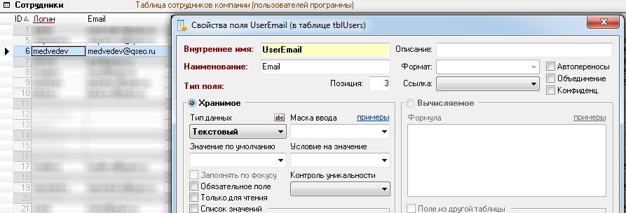

> EmailTo: SELECT UserEmail FROM tblUsers WHERE UserName = <UserName>
Попробовал так, выдает ошибку (см. скрин 2)
При этом в таблице tblUsers все в порядке (см. скрин 3)
screen2.png [ 2 КБ | Просмотров: 64639 ]
screen3.jpg [ 56.24 КБ | Просмотров: 64639 ]

Попробуйте так:
EmailTo: SELECT UserEmail FROM tblUsers WHERE UserName = '<UserName>'
 Заголовок сообщения: Re: Отправка e-mail по триггеру
СообщениеДобавлено: 02.08.2013 18:29
Зарегистрирован: 06.02.2011 16:42
Сообщения: 19
> Попробуйте так:
Работает.
А подскажите что значит такое двойное обрамление поля '<UserName>' , а то ранее с ним не сталкивался в вашей программе (ни в хелпе ни на форуме)?
Спс.
СообщениеДобавлено: 02.08.2013 19:00
Недавно был изменен подход к использованию кавычек в SQL-запросах в триггерах. Если ранее приложение само в автоматическом режиме обрамляло некоторые типы (дата, текст, например) полей, то сейчас эта обязанность возложена на программиста-администратора, что является более логичным, гибким и правильным (если необходимо по контексту, вы сами вставляете кавычки какие вам нужны). Это позволило избавиться от лишних кавычек в письмах, отсылаемых по триггеру(ранее значение даты в тексте письма или в сообщениях отображалось так: '2 августа 2013г.', т.е. в кавычках), а также в сообщениях пользователям (в триггерах).
В ранних версиях ваш запрос сработал бы.
P.S. На простом языке такой двойное обрамление означает, что тип заключенного в кавычки поля является текстовым (посмотрите сами тип поля UserName в таблице tblUsers и вы все поймете).
