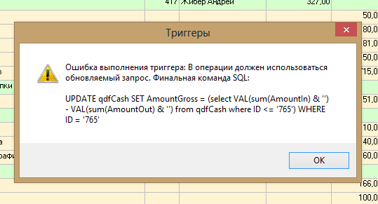

Обновил сегодня программу до 2.391 и перестала работать касса.
Сначала, я поменял триггер изменив имя таблицы с tblCash на qdfCash, она стала подсчитывать при закрытии ошибки (предоставляю фотографию).
Код старого триггера: "
UPDATE qdfCash SET AmountGross = (SELECT VAL(SUM(AmountIn) & '') - VAL(SUM(AmountOut) & '') FROM qdfCash WHERE ID <= <ID>) WHERE ID = <ID>"
После с демо версии программы 2.391 скопировал новый триггер:
"UPDATE tblCash SET AmountGross = (SELECT IIF(IsNull(SUM(AmountIn)), 0, SUM(AmountIn)) - IIF(IsNull(SUM(AmountOut)), 0, SUM(AmountOut)) FROM tblCash WHERE ID <= tblCash.ID)"
Она считает, но очень долго. Пишет, что "Идет циклический пересчет". Просто записей в таблице уже более 5000тыс.
Мне перейти на старую версию или можно поправить как-то код ?
Ошибка_Касса.PNG [ 13.69 КБ | Просмотров: 35530 ]

Добрый день!
2.391 - это старая версия, откуда вы их вообще берете? Сегодняшний релиз 2.401.
Пожалуйста, обратитесь к нам в поддержку по ссылке "Поддержка" с копией вашей БД.

В последней версии программы - триггер такой же. К сожалению тоже касса перестала считать остаток

Пожалуйста, обратитесь к нам в поддержку с копией БД (без лишних данных).
