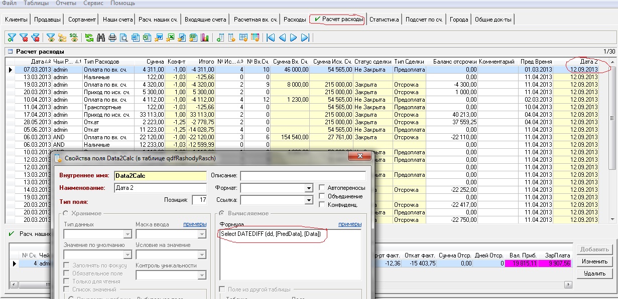

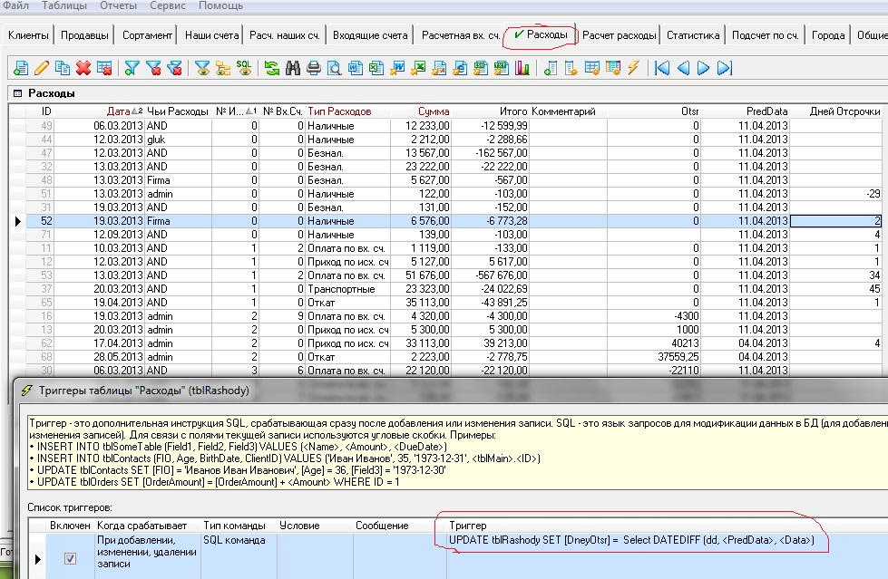

Не получается вычислить разницу в днях между датами.
В таблице tblRashody пытаюсь это сделать с помощью триггера:
UPDATE tblRashody SET DneyOtsr = Select DATEDIFF (dd, <PredData>, <Data>)
Тот же результат в представлении qdfRashodyRasch в вычисляемом поле Data2Calc ругается на формулу:
Select DATEDIFF (dd, PredData, Data).

И ещё вопрос который меня давно интересует про триггеры, существует ли возможность сделать триггер, который бы пересчитывал все строчки поля по формуле, указанной по умолчанию в свойствах поля? Грубо говоря обновлял бы значения строчек поля?

Попробуйте так:
UPDATE tblRashody SET DneyOtsr = DATEDIFF('d', <PredData>, <Data>)
И где часть WHERE? Или вы хотите, чтобы у вас обновились все записи?

Да, хотел бы чтобы обновлялось все поле, но для каждой строчки значение бы высчитывалось отдельно.
В представлении эта формула не работает.
А в триггере вставляет одно и то же значение во все ячейки поля, либо при прописывании условия по ID вставляет только в одну ячейку, что логично.

Да, все так.
Инструкция на обновление UPDATE ... SET не может "работать в представлении" (которое типа SELECT... FROM).
Если вам нужно обновить все записи таблицы, а не текущую, то так:
UPDATE tblRashody SET DneyOtsr = DATEDIFF('d', PredData, Data)

Т.е. в представлении в вычисляемом поле это никак не сделать?
И ещё заметил, триггер UPDATE tblRashody SET DneyOtsr = DATEDIFF('d', PredData, Data) - работает как мне надо, но если PredData заменить на выражение (Select ..... From..... - формулу по которой высчитывается PredData), то в триггере предыдущая дата становится одно число для всего поля опять таки, а не высчитывается каждый раз заново, можно ли как то сделать чтобы считалась каждый раз заново? Либо Как уже спросил ранее, есть ли возможность триггером обновить все поле по заданным формулам в умолчании??
 Заголовок сообщения: Re: Триггер на DATEDIFF
СообщениеДобавлено: 25.09.2013 16:00
В представлении, в формуле вычисляемого поля вам надо убрать стартовый "select ", и формула из вашего первого скриншота должна работать.

Убираю Select, не работает, ругается на неоднозначность имени столбца Data, при подставлении впереди tblRashody. либо qdfRashodyRasch. тоже не работает, ругается на неверный идентификатор.
'd' - и в кавычках и нет ничего не меняют, по крайней мере пока на Data ругается.

Переименуйте поле Data в любое другое название, это похоже одно из запрещенных слов для имен объектов в MS SQL Server.

Да, переименовал, помогло, Спасибо.

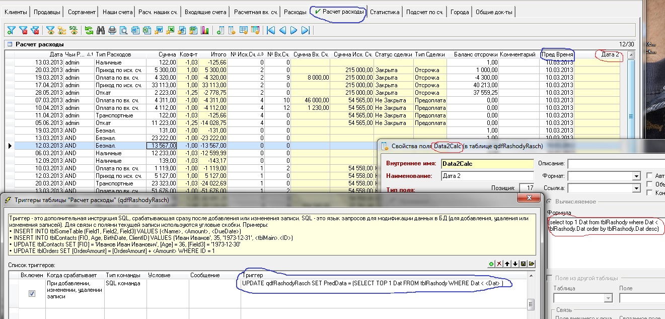

Приложил скриншот, на нем пытаюсь и триггером вывести предыдущую дату и вычисляемым полем.
Вычисляемое поле - пустое, хотя вроде формула написана верно, должно выводиться только одно значение.
Мне нужно чтобы для каждой записи выводилась своя предыдущая дата, соответствующая этой записи.

А где в триггере уточнение текущей записи в запросе типа WHERE ID = <ID> ?

если я пишу условие для триггера, то он срабатывает под это условие - если ID = <ID> - то только в данной записи, остальные не тронуты, но ведь если добавить записи задним числом, тогда для других записей уже будут неактуальные значения.
Мне нужно чтобы триггер обновил все поле с датами, так как если бы я в триггере написал обычную формулу умножения к примеру - то результат высчитывается для каждой записи свой. Вот и хочу того же добиться в данном случае.
Мне без разницы как этого добиться, главное результат, либо через триггер, либо через вычисляемое поле, либо ещё как то....
