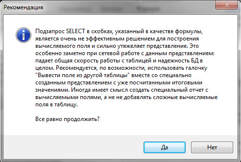

При создании вычисляемого поля с формулой: (select IIf(ISNULL(SUM(TimeUnits / 100 * StNC)), 0, SUM(TimeUnits / 100 * StNC)) from tblLabour where LMainID = tblMain.ID) выдается сообщение:
select.jpg [ 86.56 КБ | Просмотров: 100227 ]
СообщениеДобавлено: 01.01.2014 12:05
Нужно создать отдельное представление, в котором для каждого клиента уже подсчитаны нужные значения, а затем вывести нужное поле из этого представления, связав значения и текущую запись по идентификатору клиента

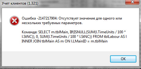

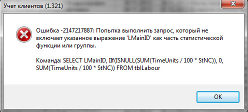

При попытке создать новое представление выдается сообщение об ошибке
1.jpg [ 123.97 КБ | Просмотров: 100224 ]
2.jpg [ 39.69 КБ | Просмотров: 100224 ]
СообщениеДобавлено: 01.01.2014 13:26
Скопируйте запрос полностью

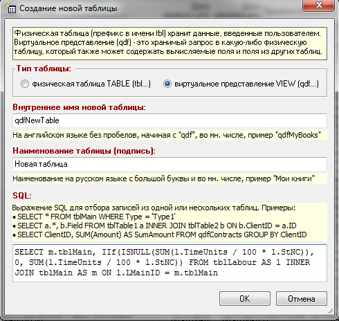

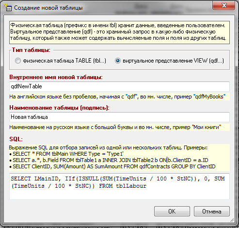

Зарегистрирован: 01.02.2011 13:58
Сообщения: 300
Ничего не получается
4.jpg [ 114.15 КБ | Просмотров: 100223 ]
3.jpg [ 42.7 КБ | Просмотров: 100223 ]
СообщениеДобавлено: 01.01.2014 13:35
Прошу прощения, 1 января + пишу с планшета...
SELECT m.ID AS MainID, IIf(ISNULL(SUM(l.TimeUnits / 100 * l.StNC)), 0, SUM(l.TimeUnits / 100 * l.StNC)) AS TimeUnitsSUM FROM tblLabour AS l INNER JOIN tblMain AS m ON l.LMainID = m.ID GROUP BY m.ID

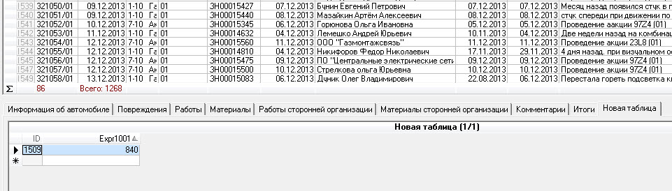

SELECT m.ID, IIf(ISNULL(SUM(l.TimeUnits / 100 * l.StNC)), 0, SUM(l.TimeUnits / 100 * l.StNC)) AS TimeUnitsSUM FROM tblLabour AS l INNER JOIN tblMain AS m ON l.LMainID = m.ID GROUP BY m.ID
Большое спасибо, представление создалось, сумма выводится. Создалось поле Expr1001 и поле ID. Я для удобства вывел таблицу в подчинённые, чтобы можно было сравнить суммы во вкладке Работы и в Новой таблице - всё сходится. Только связал подчинённую таблицу с основной через ID=ID, т.к. други полей пока нет - это лучше поправить введя новое поле, которое будет использоваться для связки с основной таблицей?
Саму формулу немного не понимаю:
названия поля Expr1001 в формуле не было
m.ID в новой таблице нет
l.TimeUnits - что значит l.?
5.jpg [ 94.51 КБ | Просмотров: 100222 ]
СообщениеДобавлено: 01.01.2014 13:53
Поправил запрос, чтобы вн. имена полей были более осмысленными, обновите запрос.
m.ID выводится в новой таблице как ID, это нормально, после обновления запроса будет выводится как MainID, а Expr001 будет TimeUnitsSUM
l - это псевдоним таблицы tblLabour в запросе, m - таблицы tblMain
Для эффективной работы с запросами нужно иметь хотя бы базовые представления об SQL в MS ACCESS, все на форуме не расскажешь. С Новым годом!
