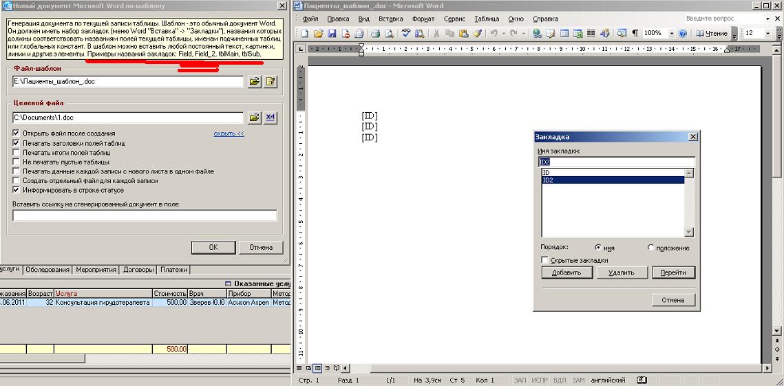

Спасибо. Есть ещё один вопрос. При постановке в шаблоне Word закладок одного и того же поля в нескольких местах, закладка остается только в месте последней установки, дублироваться не хочет. Какое возможно решение у этой проблемы?
 Заголовок сообщения: Re: К простым вопросам
СообщениеДобавлено: 17.01.2014 11:15
См. скриншот.
Pic1.JPG [ 99.54 КБ | Просмотров: 27284 ]
