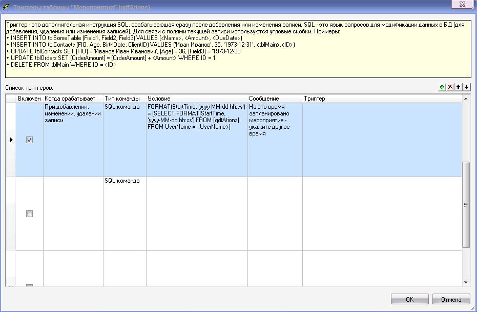

Добрый день, может кто подскажет где м.б. ошибка:
Я хочу, чтобы при добавлении мероприятия дата и время мероприятия сравнивалось с уже имющимися мероприятиями у этого юзера и при совпадении даты и времени - выдавалось сообщение.
Написал вот такой триггер - но он почему то не работает:
FORMAT(StartTime, 'yyyy-MM-dd hh:ss') = (SELECT FORMAT(StartTime, 'yyyy-MM-dd hh:ss') FROM [qdfAсtions] FROM UserName = <UserName>)

Приведите, пожалуйста, полностью определение триггера. Лучше сделать скриншот с настроечной таблице триггеров.

Вот сам тригггер
триггер.JPG [ 78.09 КБ | Просмотров: 56067 ]

Точнее говоря, триггер в общем-то отсутствует, а задано только условие триггера. Все эти важные детали нельзя умалчивать.
Введите в параметр "Сообщение" текст <ConditionSQL> и проверьте, что за SQL у вас получается в итоге.
>FORMAT(StartTime в самом начале
А откуда StartTime должно взяться? Наверное, из текущей записи? Тогда надо написать так:
FORMAT(<StartTime>

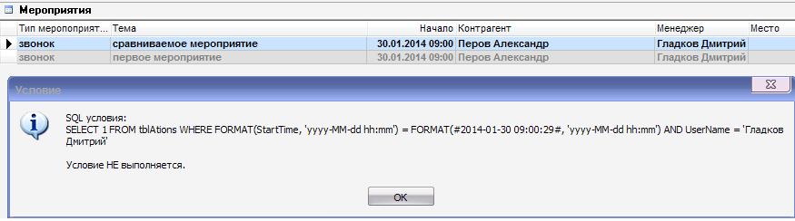

Попробовал как Вы посоветовали.
Комментарий к файлу: исправленный триггер
результат выполнения триггера.JPG [ 30.26 КБ | Просмотров: 56054 ]

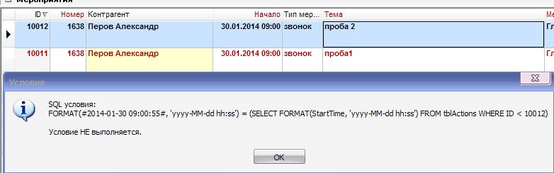

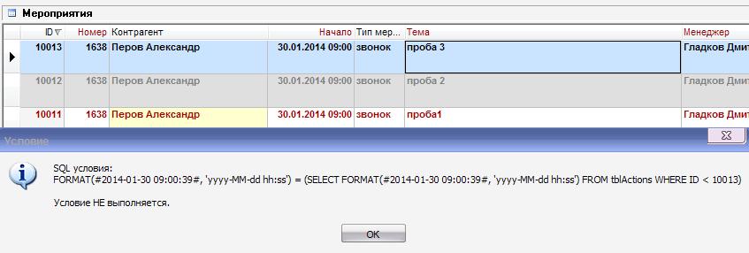

Попробовал взять сравниваемый StartTime в скобки
FORMAT(<StartTime>, 'yyyy-MM-dd hh:ss') = (SELECT FORMAT([StartTime], 'yyyy-MM-dd hh:ss') FROM tblActions WHERE ID < <ID>)
результат выполнения триггера 2.JPG [ 35.54 КБ | Просмотров: 56054 ]
Вроде я ставлю одинакове даты и время - а условие не выполняется.

Ваш подзапрос, который WHERE ID < 10012, возвращает много записей.
SELECT 1 FROM tblActions WHERE FORMAT(StartTime, 'yyyy-MM-dd hh:ss') = FORMAT(<StartTime>, 'yyyy-MM-dd hh:ss') AND UserName = <UserName>

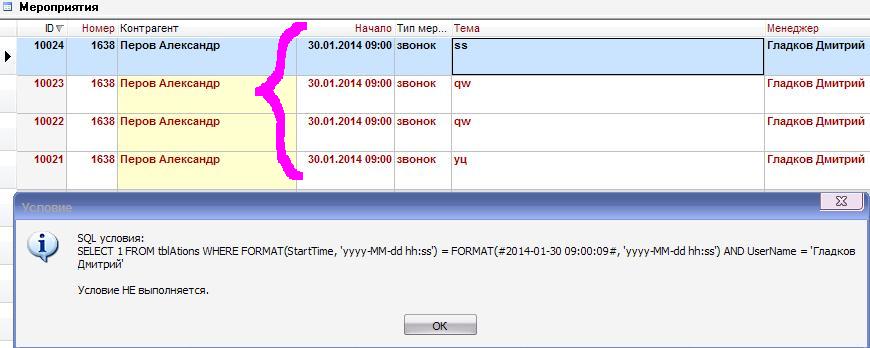

К сожалению ничего:
триггер.JPG [ 45.33 КБ | Просмотров: 56049 ]

Наверное, мероприятий таких нет в таблице.

Как нет - 4 шт в одно время 30.01.2014 9:00
триггер1.JPG [ 46.15 КБ | Просмотров: 56045 ]

И при добавлении записи вводите это же время? (Гладков Дмитрий вводит)
Но ведь секунды врят ли будут такие же!
Что там у вас за секунды в сущуствующих записях, совершенно не понятно.
Надо убрать секунды из формата. Правильный формат: 'yyyy-MM-dd hh:mm'

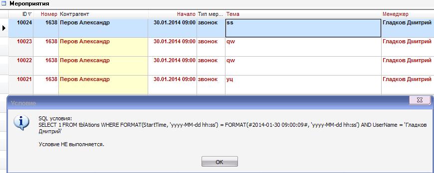

К сожалению:
ничего
триггер2.JPG [ 36.54 КБ | Просмотров: 56040 ]
