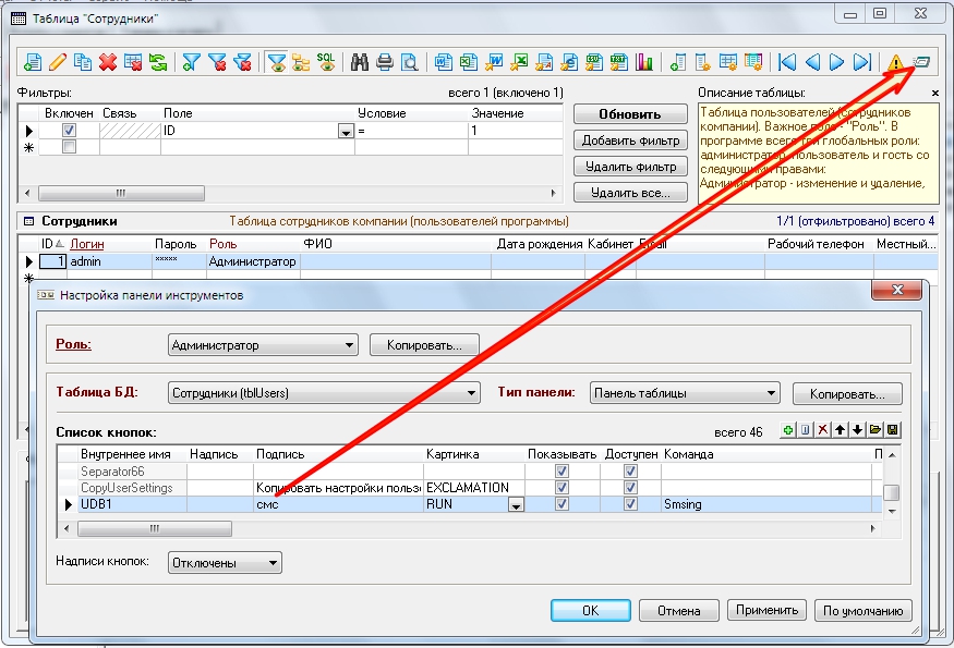

можно ли настроить чтобы в sms-рассылке в списке отображались только определенные таблицы?
или можно сделать чтобы можно отсылать смс только определенному сотруднику?
т.е. цель организовать в данной программе отправку заявок сотрудникам по смс
 Заголовок сообщения: Re: Смс-рассылка
СообщениеДобавлено: 05.05.2014 11:42
Конечно можно. Добавляете кнопку с командой Smsing на панель таблицы Сотрудники, убеждаетесь, что заполнены все их мобильные телефоны, отфильтровываете ее по нужным условиям, после чего нажимаете на добавленную на панель кнопку, откроется окно рассылки, в котором будут только те телефоны сотрудников, которые видны в таблице, заполняете все поля в окне рассылки и отправляете.
sms.jpg [ 323.75 КБ | Просмотров: 84483 ]

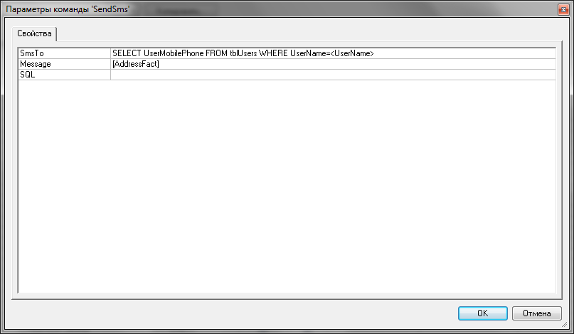

Создал для параметра SmsTo запрос который берет номер сотрудника из таблицы "сотрудники", но при нажатии на кнопку ничего не происходит. В чем может быть причина?

Попробуйте убрать запрос SELECT и прописать номер телефона явно. Также пропишите тестовое сообщение.
Так я пробовал все нормально отсылает!
А вот как сделать чтобы номер из таблицы сотрудники вставлялся если имена в таблицах одинаковые (UserName=<UserName>)
Походу параметр SmsTo не понимает SELECT
