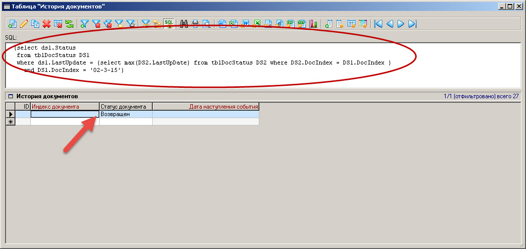

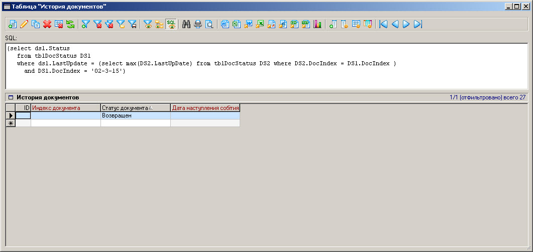

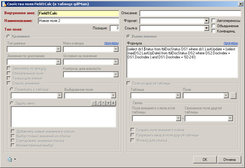

Вот запрос..
(select ds1.Status from tblDocStatus DS1 where ds1.LastUpdate = (select max(DS2.LastUpDate) from tblDocStatus DS2 where DS2.DocIndex = DS1.DocIndex ) and DS1.DocIndex = '02-2-6')
Перемена цифр- как мы поняли ничего не дает..
Зеленым выделено поле "в запросе"..
Красным - то что вышло
И диалог :-)
Ловите скриншоты
Скрин 2 .jpg [ 101.33 КБ | Просмотров: 91639 ]
Скрин 1 .jpg [ 27.93 КБ | Просмотров: 91639 ]

Со скриншотами теперь все понятно. Как вариант для просмотра требуемого вычисленного значения вашего выражения для текущей записи попробуйте перенести запрос в итоги таблицы, мне кажется, там заработает.

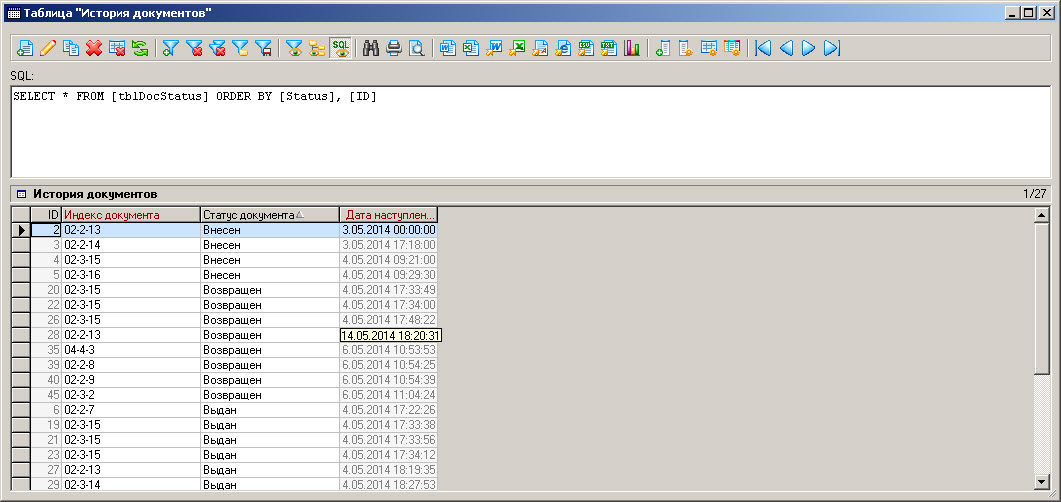

По поводу "ограничений " :-)
Внимание ФОКУС- ПОКУС :-)
Итак.. Смотрим..
SQL до.jpg [ 114.42 КБ | Просмотров: 91618 ]
И вот.. Опсь.. Вуаля
Скин после.jpg [ 86.46 КБ | Просмотров: 91618 ]
Получаем нужное..
Ну то есть запрос у нас работает..
Отсюда три вопроса..
1. А почему в формуле вычисляемого поля - НЕ работает ??
2. Как сделать так чтобы работал ??
3. Если нельзя сделать " в лоб" - как сделать " в обход" ??

>Итак.. Смотрим..
А куда именно смотреть? В поле "Дата наступлен..."?
Нельзя ли сделать это поле чуточку пошире, тк очевидно значения и само наименование поля не помещаются.
То, что в подсказке на желтом фоне, это важно? Или случайно сработало?
Куда смотреть, подчеркните, пожалуйста красной жирной линией или овалом.
Вы не пробовали задавать данный вопрос на профильных форумах по Access?
Язык запросов AccessSQL имеет ограничения. Вы делаете подзапрос в подзапросе - это необычно (для MS JET, но вполне нормально и даже "обыденно" для T-SQL).
Кстати, как избежать этих подзапросов, написано в типовом вопросе №19.
Возьмите весь SQL представления qdfMain и задайте ваш вопрос "Почему так" на форуме sql точка ru в разделе Access.

>Итак.. Смотрим..
Смотреть мой исходный вопрос..
Выделил как вы желаете
Запрос в рамке.. Значения стрелками..
SQL после.jpg [ 99.05 КБ | Просмотров: 91604 ]
Вложение SQL до (вариант 2).jpg больше недоступно
К запросу претензий нет..
К Access - кстати тоже.. Единичный запрос выполняется верно..
Есть вопросы к программе ибо дока по Access прямо гласит что
"Calculated columns are part of life on a spreadsheet, but do not belong in a database table."
А и ничего "необычного" в простых вложенных запросах в MS JET нет..
Мы же ничего не считаем и не сортируем.. Мы только отбираем последнее значимое значение..

Откройте БД в приложении Microsoft Access (любой версии), откройте представление qdfMain (в котором у вас создано это вычисляемое поле)
и посмотрите на результат выполнения данного хранимого запроса (представления).
Какие после этого претензии к программе?
Кстати, тот факт, что у вас в поле ID пусто, может навести вас на причину данного нежелательного эффекта.
