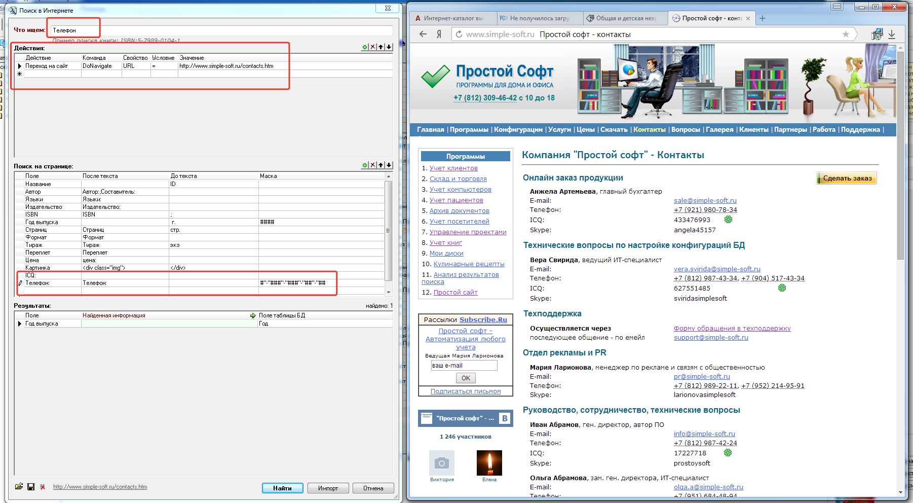

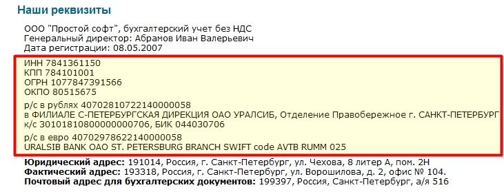

Прошу Вас показать пример, что должно быть заполнено, если я пытаюсь найти Ваш номер (несколько номеров) телефона указанный на Вашем сайте симпл-софт.ру/contacts.htm
Что ищем: ?
Действия:
Действие, Команда, Свойство, Условие, Значение
Поиск на странице:
Поле, После текста, До текста, Маска
Был бы особенно благодарен, если бы Вы дали ссылку, где это описано более детально.
СообщениеДобавлено: 18.06.2014 21:27
Скачайте и установите демо-версию нашей программы "Учет книг", там есть отличный пример, где все это показано.

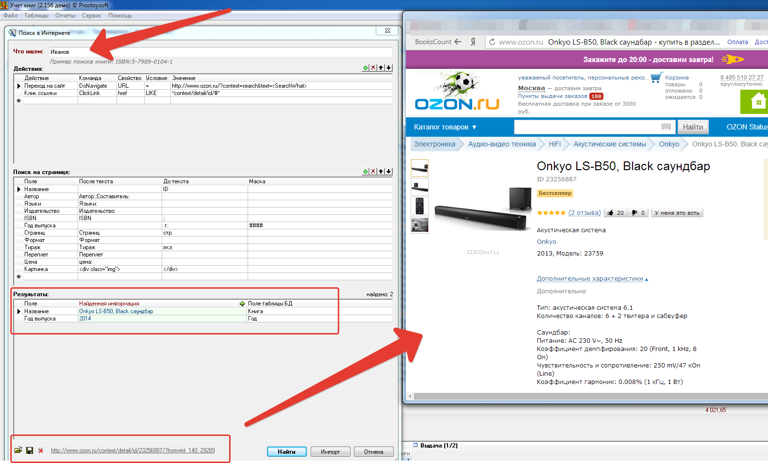

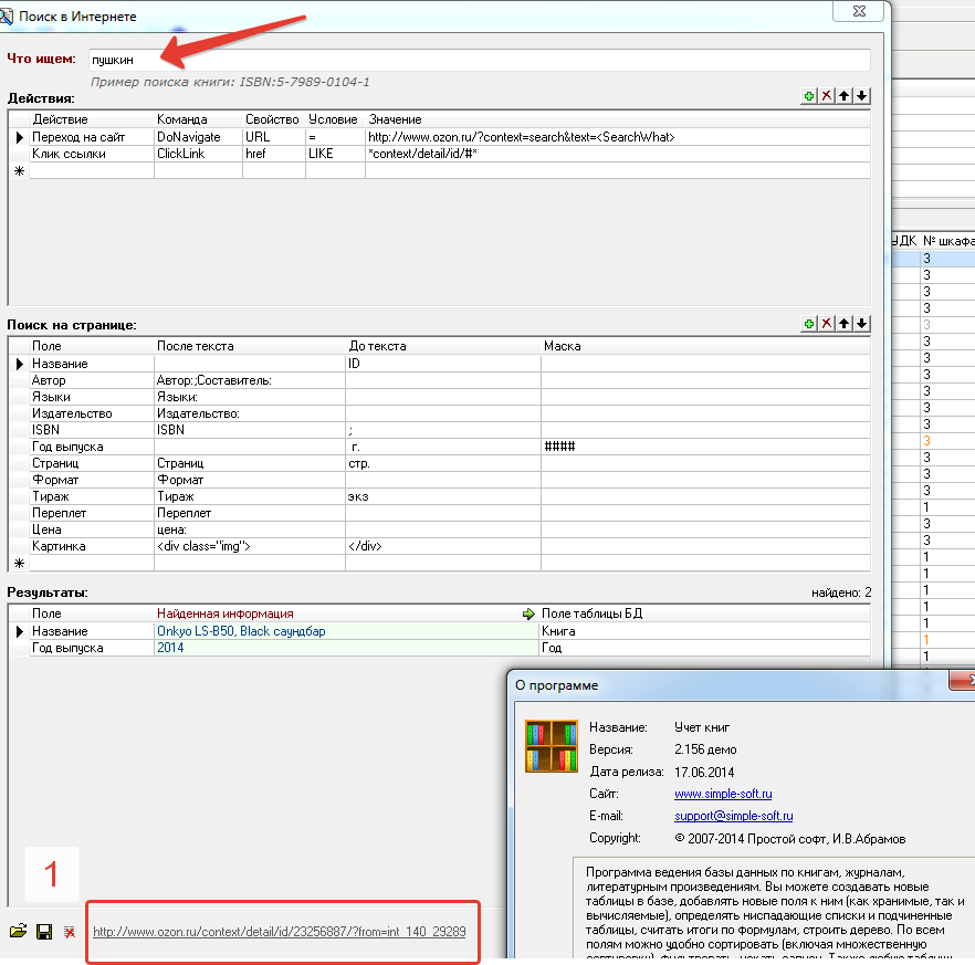

Скачал, поставил, но к сожалению вопросов стало еще больше:
3.png [ 325.91 КБ | Просмотров: 39120 ]
2.png [ 177.7 КБ | Просмотров: 39120 ]
1.png [ 51.62 КБ | Просмотров: 39120 ]

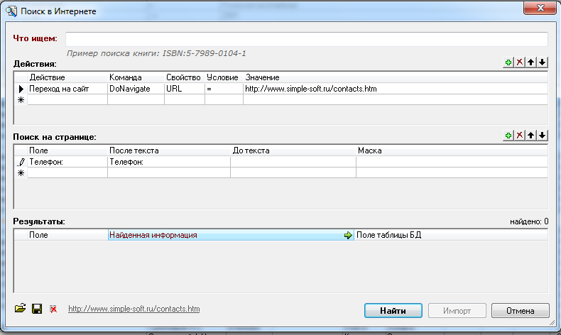

Другими словами скажите пожалуйста, что я делаю не так?!
Пример ниже, найдено "0" !!!!
4.png [ 34.75 КБ | Просмотров: 39119 ]

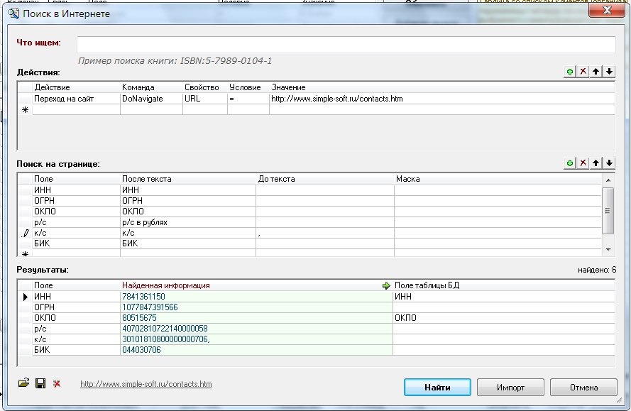

СообщениеДобавлено: 19.06.2014 17:37
Нужно корректно заполнить необходимые поля.
Пример ниже.
Search_1.jpg [ 161.33 КБ | Просмотров: 39116 ]
Search_2.jpg [ 195.31 КБ | Просмотров: 39116 ]
