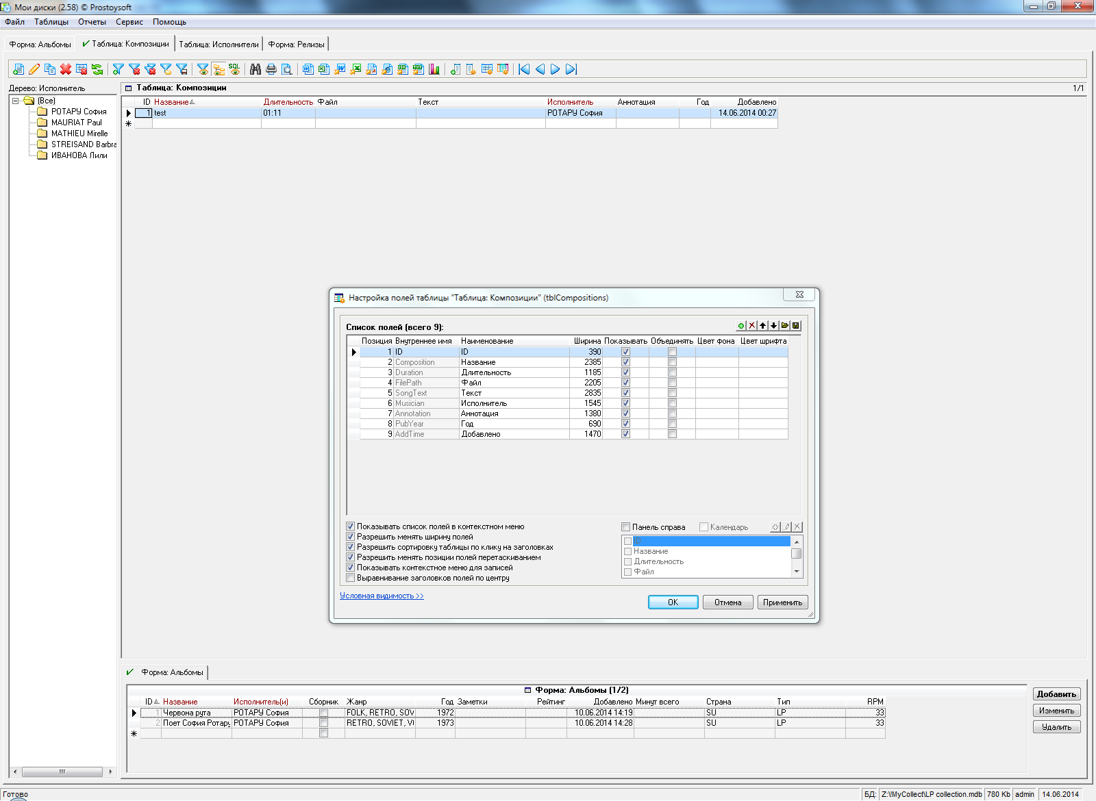

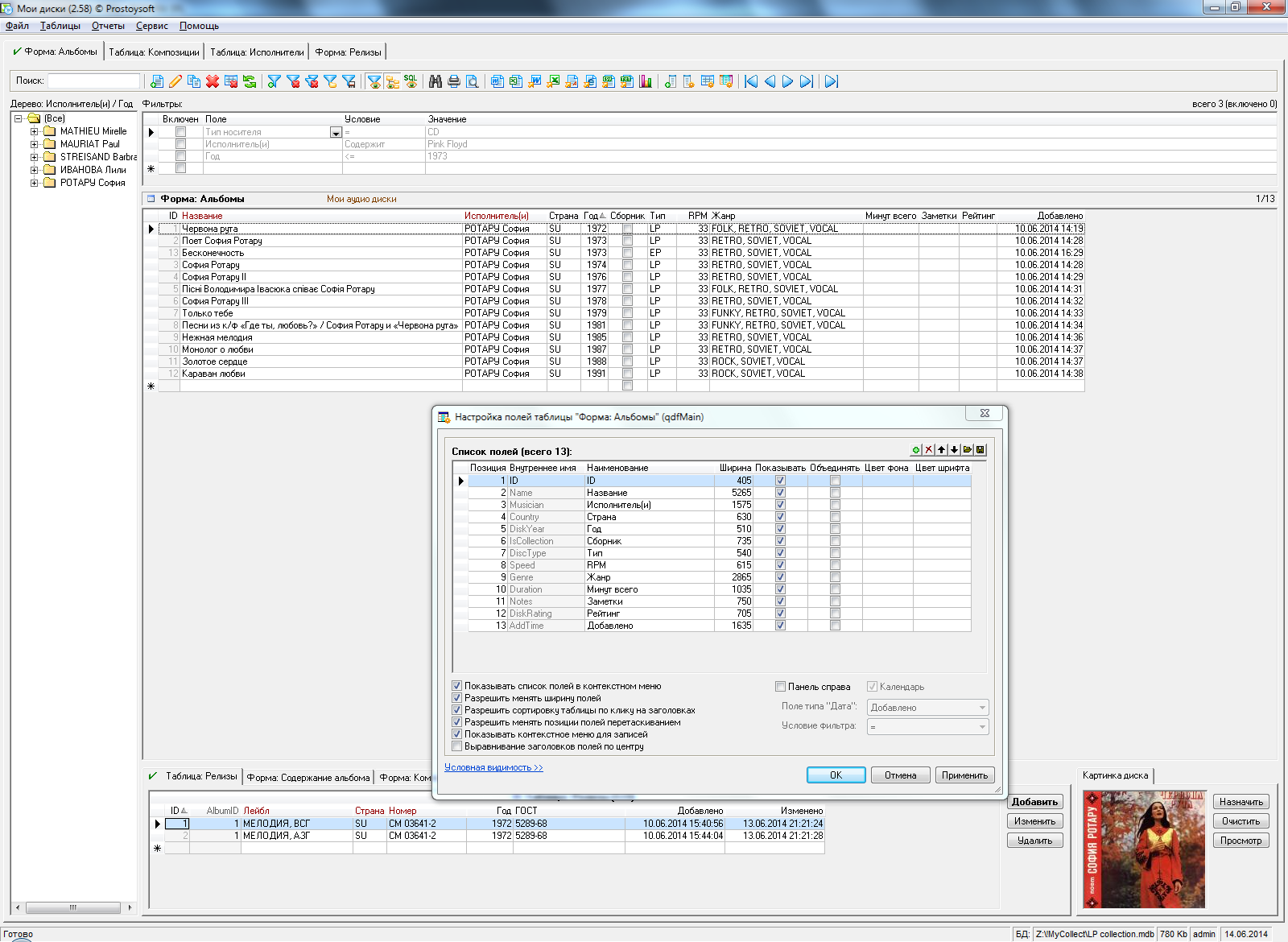

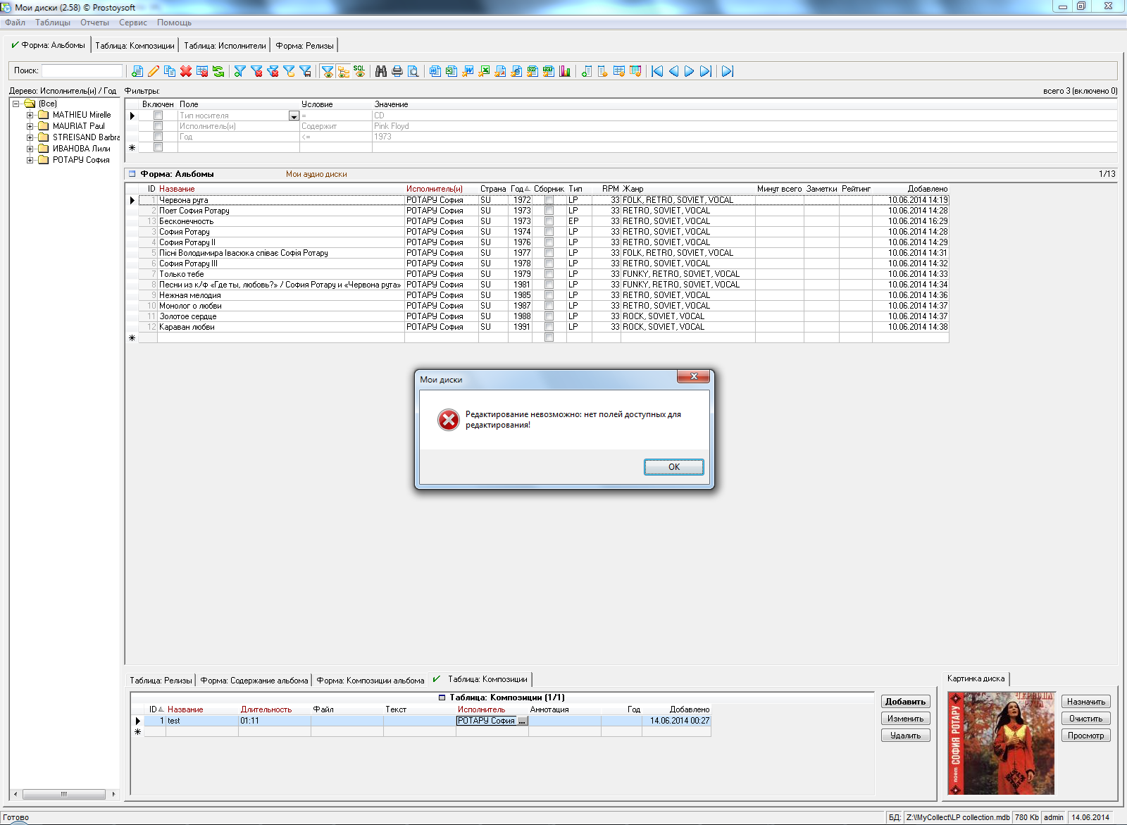

Картинки базы добавил. Запрос для формы "Содержание альбома":
SELECT C.ID, C.Composition AS CompositionCalc, C.Duration AS DurationCalc, C.Musician AS MusicianCalc, T.* FROM tblTracks AS T RIGHT JOIN tblCompositions AS C ON T.CompositionID = C.ID
Для "Композиции альбома":
SELECT c.*, A.ID AS AlbumIDCalc, t.CompositionID AS CompIDCalc FROM (tblCompositions AS c LEFT JOIN tblTracks AS t ON c.ID = t.CompositionID) LEFT JOIN tblMain AS A ON t.AlbumID = A.ID
PIC4.png [ 215.72 КБ | Просмотров: 117806 ]
PIC5.png [ 124.25 КБ | Просмотров: 117806 ]
PIC10.png [ 197.58 КБ | Просмотров: 117806 ]
Прошу прощения за простыни, но тег spoiler у вас не работает. Может, проще базу выложить?

Что-то не так вы делаете, редактирование в т.ч. и при связи «многие-ко-многим» должно быть доступно, если только у Вас подчиненная таблица не является представлением, построенным по необновляемому запросу.

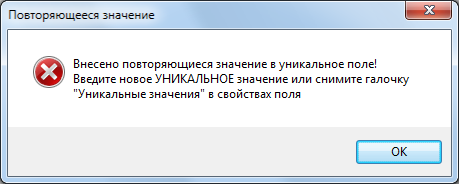

По-прежнему выскакивает такая ошибка:
PIC4.png [ 17.35 КБ | Просмотров: 117795 ]
