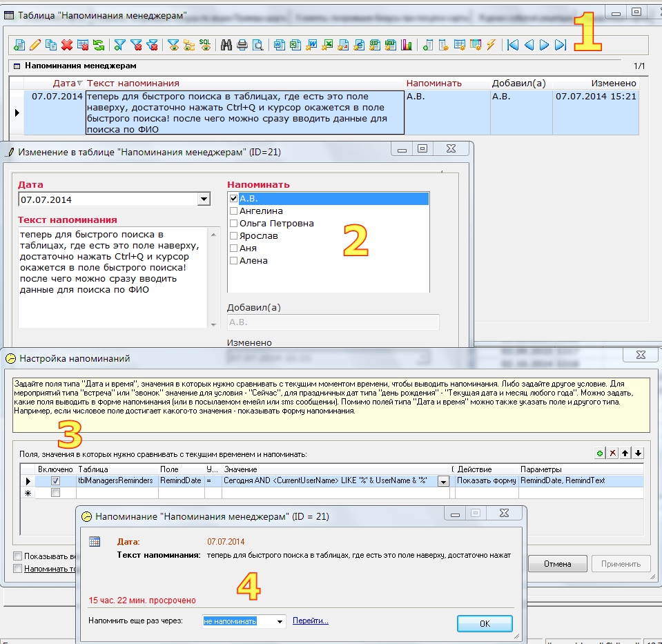

Здравствуйте, сделайте правильно.
(1) Создайте новую таблицу с полями:
  1. RemindDate - Дата (тип - дата/время, формат - dd.mm.yyyy, если нужно с точностью до минуты, то формат - dd.mm.yyyy hh:mm)
  2. RemindText - Текст напоминания (тип - большой текст)
  3. UserName - Кому напоминать (тип - список фиксированных значений с именами пользователей)
  4. LastModifiedUserName - Добавил (тип - текст)
  5. LastModifiedDate - Изменено (тип - дата/время)
(2) Затем добавляете в таблицу запись, указываете дату и текст напоминания, выбираете кому напоминать.
(3) Настраиваете напоминания в программе как на рисунке (если нужно с точностью до минуты, то в поле ЗНАЧЕНИЕ изначально выбираем не "Сегодня", а "Сейчас")
(4) При входе в систему целевого пользователя и совпадении текущей даты с датой напоминания, он увидит всплывающее окно с текстом напоминания.
Reminders.jpg [ 479.9 КБ | Просмотров: 34142 ]

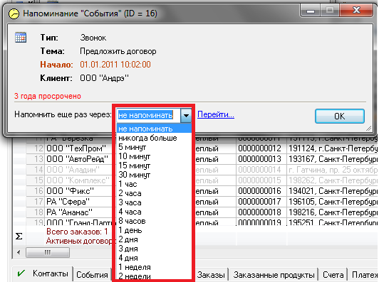

Но все же я не совсем это имел ввиду, или я не так описал. Попробую еще раз изложить.
Необходимо чтобы на форме (это скрин который у вас под №4) менеджер сам выбирал дату и время следующего напоминания.
Ваш метод подразумевает, чтобы менеджерам руководитель ставил следующее напоминание.
Т.е. в форме напоминания (скрин 4) есть "Напомнить еще раз через:" было бы замечательно, если там можно было бы выбрать конкретную дату и время следующего напоминания.
Думаю я изложил более понятно чем в прошлый раз. Прошу прощения за мою некорректность описания.
С чего вы взяли? Это лишь один возможный пример использования.
Дату в самом напоминании и интервал задержки в форме (№4), отображающей напоминания при наступлении этой даты, может ставить в т.ч. и сам менеджер, которому эта форма отображается.

Вот только в форме на скрине нельзя менеджеру выбрать точную дату и время следующего напоминания
screen.png [ 35.58 КБ | Просмотров: 34104 ]
 Заголовок сообщения: Re: Поле в напоминании
СообщениеДобавлено: 08.07.2014 14:26
Ах об этом речь, это да. Но можно нажать по ссылке "Перейти..." и выставить нужную дату/время непосредственно в открывшейся таблице с напоминаниями.
