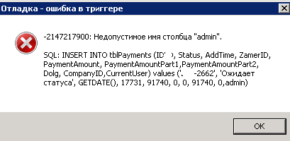

Произвожу инсерт процедурой в триггере - получаю несколько срабатываний за раз, причем до "сообщения" триггера - см вложение () а хотел большинство триггеров перекинуть в процедуры :( );
Пробую передать в инсерте <CurrentUser> на выходе ошибка - недопустимое имя столбца "имя пользователя";

А оно и не будет работать)
Напишите правильно запрос. Во первых у вас неправильная конструкция после "into tblpayments". После ID какието ' скобки, этого не должно быть! Это же название поля.
А во вторых, насколько я понимаю, то ID счетчик, а вы пытаетесь ему навязать какое то свое значение. Если такое действительно нада, то нужно сначала менять тип поля со счетчика на чиловой например, вставлять значения и менять обратно. Но такое лучьше не практиковать!!

для прозорливых:
insert into tblPayments (IDVD, Status, AddTime, ZamerID, PaymentAmount, PaymentAmountPart1,PaymentAmountPart2, Dolg, CompanyID,CurrentUser)
values (<IDVD>, 'НА ЗАПУСК', GETDATE(), <ID>, (select InvoiceAmount from tblInvoices where IDVD=<IDVD>),
0, 0, (select InvoiceAmount from tblInvoices where IDVD=<IDVD>),
<CompanyID>,<CurrentUser>)

mssql
запрос срабатывает без вставки пользователя - как только пытаюсь его вставить вываливает ошибку!

Ну с CurrentUser разобрался не хватало '<CurrentUser>' экранировал в значениях - хотя на старых версиях экран не требовался

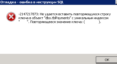

Осталось только - разобраться почему процедуры стартуют несколько раз - общее количество по сканеру =3

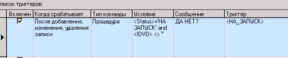

но вот срабатывание процедуры несколько раз подряд, да еще и до сообщения в триггере как то смущает.
 Заголовок сообщения: Re: 2.618 Процедуры
СообщениеДобавлено: 15.07.2014 11:47
Зарегистрирован: 25.01.2012 11:41
Сообщения: 186
Можете привести процедуру полностью?
СообщениеДобавлено: 15.07.2014 11:52
Зарегистрирован: 29.07.2013 09:05
Сообщения: 92
Процедура Вам должна быть не интересна, предположим "абстрактный запрос на обработку",
а вот триггер который отрабатывает не вовремя _
причем тип команды - процедура или sql команда - отрабатывает одинаково.
