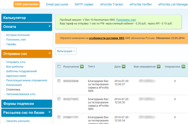

Доброе время суток, Уважаемые Разработчики!
Попытался настроить рассылку смс через сервис Epochtasms.ru. Зарегестрировался на сервисе Epochtasms.ru там дали 10 бесплатных смс для тестовой рассылки. Данные логин и пароль ввел в учет клиентов (версия 2.621) пробую тестовую рассылку, снизу сообщение подтверждает, что смс успешно отправлены, но смс так и не приходят.
Подскажите пожалуйста из-за чего может быть проблема, и с какой стороны копать.
Еще вопрос имя "От кого" может быть любое или его смс-провайдер выдает?
СообщениеДобавлено: 22.07.2014 18:19
"От кого" вы регистрируете у провайдера. Он, скорее всего, не позволит менять это в каждой смс (раньше можно было у некоторых провайдеров).
После отправки смс откройте свой личный кабинет и посмотрите статистику как на моем скриншоте.
Если статистика пуста, то включите галочку протоколирования рассылки в окне смс-рассылки, откройте каталог \Мои документы\Учет клиентов, там найдите текстовый файл смс-журанала и проанализируйте его содержимое с учетом статусов, которые описаны здесь: my.epochta.ru/members/sms/api/

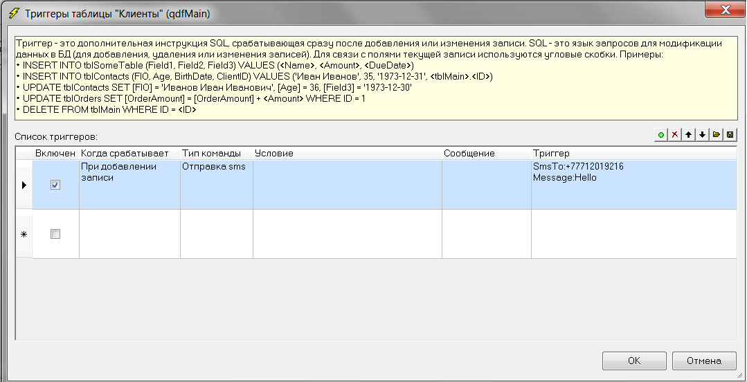

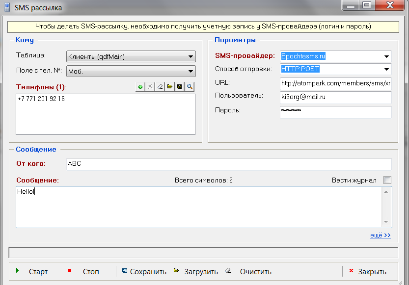

Заметил что через Триггер и напоминания не отправляет смс, с сервиса Epochtasms.ru способ отправки HTTP POST, а через меню "смс рассылка" все отлично отправляется...

Уважаемая администрация!
Возможно ли это исправить? Причину указанную выше...

СообщениеДобавлено: 25.09.2014 12:53
В окне смс-рассылки установите параметр ведения журнала отправки. Проведите отправку смс, при которой возникает проблема. Вышлите в архиве на электронный адрес техподдержки подробное описание проблемы, скриншоты (желательно видео процесса отправки), базу данных и журнал отправки смс "SmsLog.txt" (он расположен в каталоге Мои документы\Учет клиентов).
P.S. Само собой если у Вас имеется действующая лицензия на программу.
