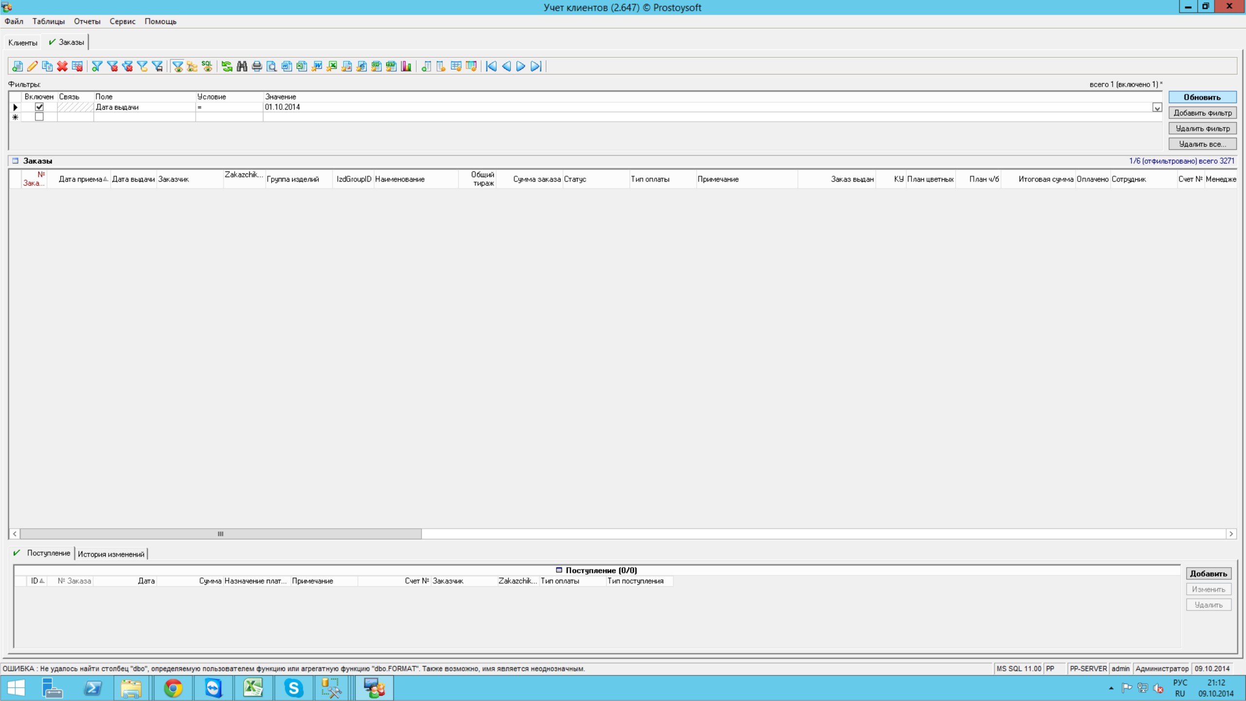

Добрый вечер!
Учет клиентов, 2.647, MSSQL 2012, WinServer 2012
Пытаюсь установить фильтр в таблице по дате, выдает ошибку - "ошибка, не удалось найти столбец dbo..." и программа зависает. Подскажите пожалуйста, что может быть?

Вот скрин:
Graphic2.jpg [ 301.23 КБ | Просмотров: 64571 ]

Возможно, вы не правильно создали БД - напрямую в MS SQL. А нужно создавать БД строго из программы. Тогда все необходимые пользовательские функции (в т.ч. FORMAT) создаются.

Базу я создавал из Учета Клиентов. Как-то можно помочь горю? Перекинуть в акцесс и потом опять в SQL?
СообщениеДобавлено: 10.10.2014 11:44
Да, попробуйте так.
А потом, всегда самый быстрый способ решения проблем - обратиться к нам в поддержку с предоставлением копии БД.
