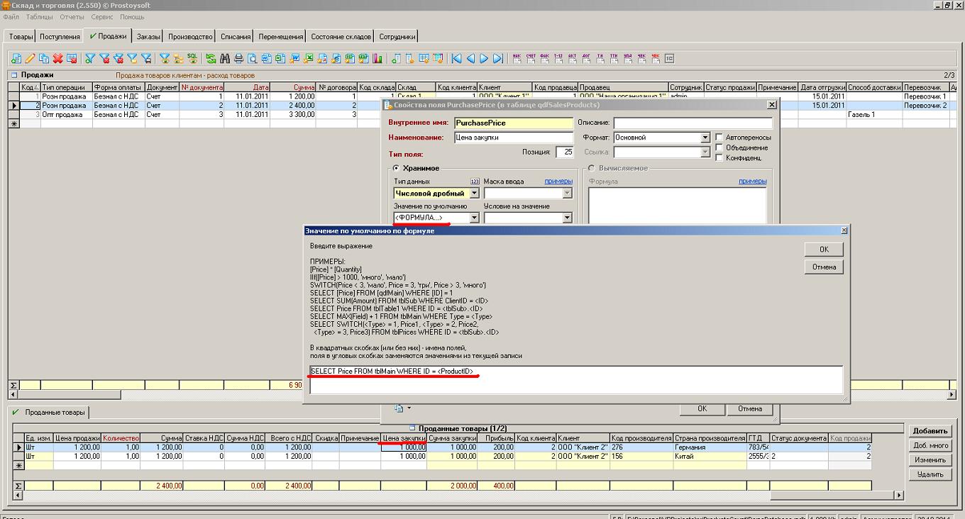

Я тоже столкнулась с такой задачей. Для себя решила ее так:
Поле "Цена закупки" из табл. "Поступившие товары" я включила в представление qdfProductsHistory.
В "Проданных товарах" также добавила такое поле(хранимое), заполняю его через формулу в значении по умолчанию исходя из того что сейчас есть на складе (запрос в "Состояние склада"). Поле "Цена закупки" табл. "Проданные товары" также включила в запрос qdfProductsHistory.
На складе у меня видны одинаковые товары но с разными закупочными ценами.
В таблице "Проданные товары" я вижу и цену закупки и цену продажи - по ней и строю отчет о реальной прибыли.

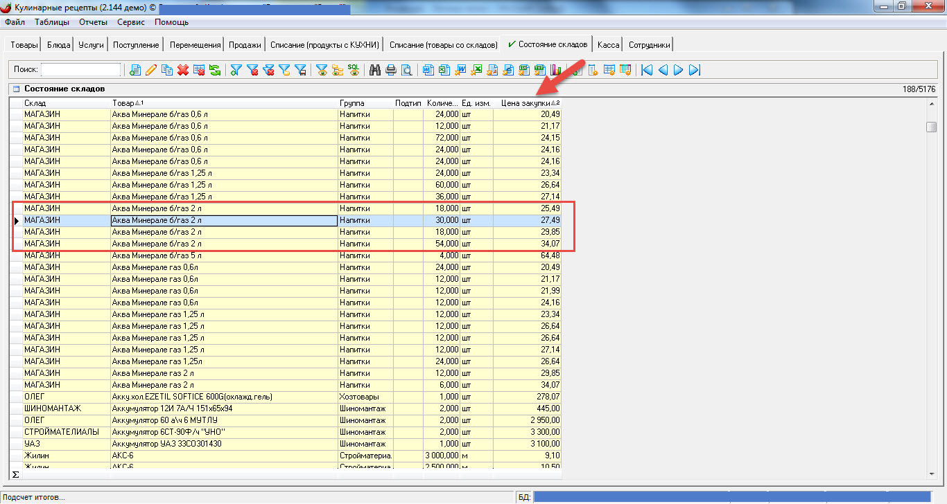

Добавляю скриншот с состоянием склада. Когда я оформляю продажу, я беру конкретный товар со склада, у которого указана цена закупки.

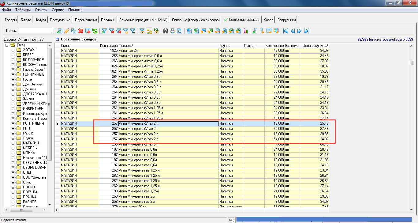

Интересный вопрос - а что у вас в таблице "Товары"? Дублируется ли товар "Аква Минерале б/газ 2 л" из-за цены?

Нет, в таблице "Товары" этот товар в одном экземпляре .
Открыла поле "Код товара". Прикрепляю скриншот.
1.jpg [ 364.73 КБ | Просмотров: 87827 ]

Vera, у вас ведь не используется метод FIFO, судя по скринам, не так ли? А если бы использовали, то такого бы "зоопарка одной и той же воды" в состоянии складов не было бы... Подумайте сами - зачем и кому это надо, продавать воду из разных партий сразу. И видеть остатки по всем партиям воды? Зачем? Как мне лично кажется, гораздо удобнее и дисциплинированнее было бы внедрить правило - первая поступила, первая и должна быть продана. Т.е. запрещать продажи воды из новой партии до тех пор пока вся вода из первой партии не будет продана.
И тогда при случае с двумя поставками телевизоров по разным ценам (два поступления телевизоров по 10 штук, в первой партии цена была 100 руб, во второй 200 руб.) будет следующее Состояние складов:
1. При отсутствии продаж - 2 записи в Состоянии складов (10 и 10 штук)
2. При продаже 5 телевизовров - 2 записи (10 и 5)
3. При продаже 15 телевизовров - 1 запись (5 штук)
4. При продаже 20 - 1 запись (0 штук)
То есть будет гораздо меньше общее количество записей в "Состоянии складов". Все ли понятно? Со всем ли согласны?
