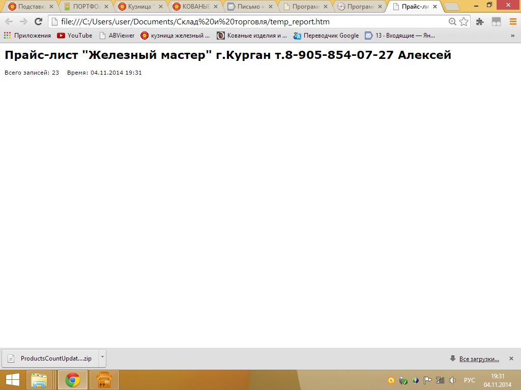

Хочу вывести прайс лист общий, В exel всё хорошо. а в html ничего нет, картинку высылаю

 Заголовок сообщения: Re: Прайс-листы
СообщениеДобавлено: 04.11.2014 18:43
Сбросьте настройки шаблона html в окне создания отчета на исходные.

Не выводит прайс-лист общий html, уже сбрасывал до стандартных настроек, не помогает.

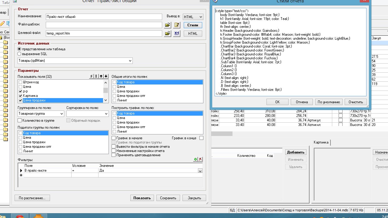

Сделал как вы сказали, удалил условия фильтрации, потом вновь добавил, сохранил. В стилях выбрал по умолчанию нажал ок. сохранил. В Exel выводит, в html нет. Что делать?
СообщениеДобавлено: 05.11.2014 08:39
Без фильтров отчет отображается?
Нет, то есть когда добавляю галочку "картинка" то выдаёт пустой прайс в НТML. Без галочки всё работает, но нет картинки. Я использую последнюю версию, последнее обновление. Это происходит как в ДБ так и в мой базе. В Старой версии программы такого не было. Если у Вас такого нет, то Что мне делать?
СообщениеДобавлено: 06.11.2014 09:16
Если и в демо бд так, то ждем Ивана…
У меня отчет заработал после пересоздания фильтров. Правда картинки были отключены.
