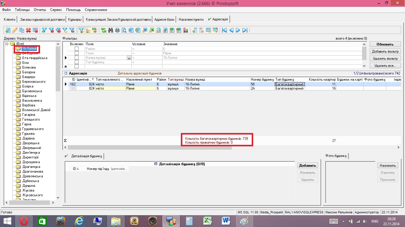

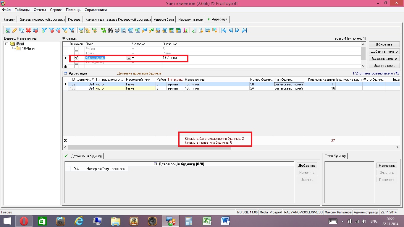

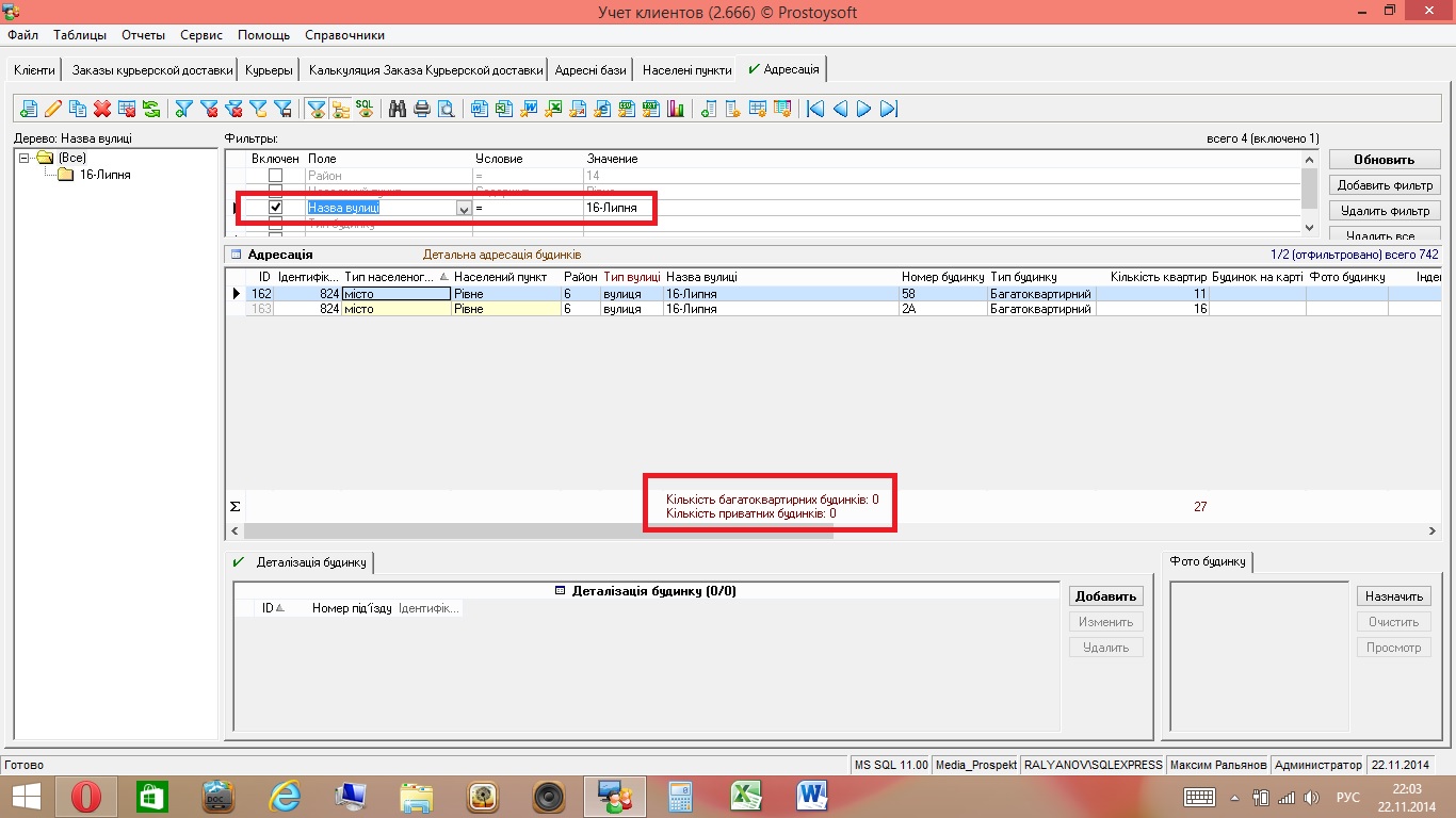

Подскажите пожалуйста возможно ли в формуле итога поля учесть значение дерева.
3.jpg [ 334.06 КБ | Просмотров: 88381 ]

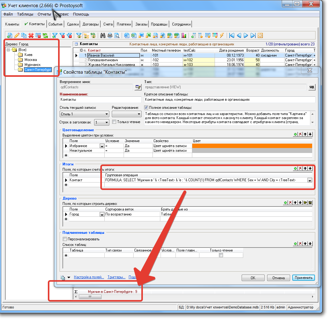

2014-11-22 22-11-39 Учет клиентов (2.666) © Prostoysoft.png [ 123.83 КБ | Просмотров: 88375 ]

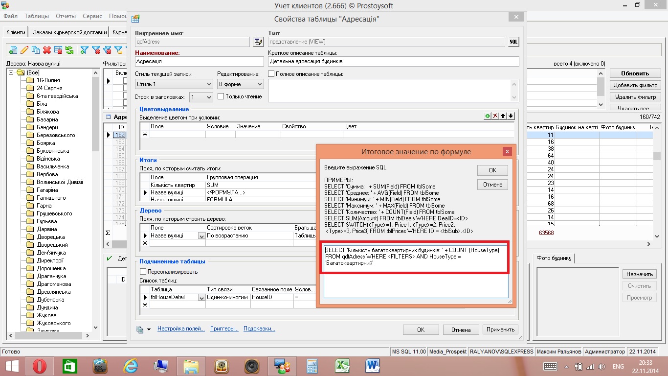

Спасибо! А подскажите на моем примере как сделать так чтобы учитывалось значение дерева и фильтры. К сожалению я пока не очень силен в SQL запросах. Поле в дереве: Street
СообщениеДобавлено: 22.11.2014 22:58
потому в правилах форума и сказано прикреплять скриншот окна «Настройка полей» — там видны все внутренние имена полей. Также нужно указывать и сам текст запроса в тексте сообщения.
Ваш вариант:
… AND HouseType = 'blablabla' AND Street = <TreeText>
Возможно, при выборе корня дерева результат будет неожиданным, тогда придется учитывать этот момент

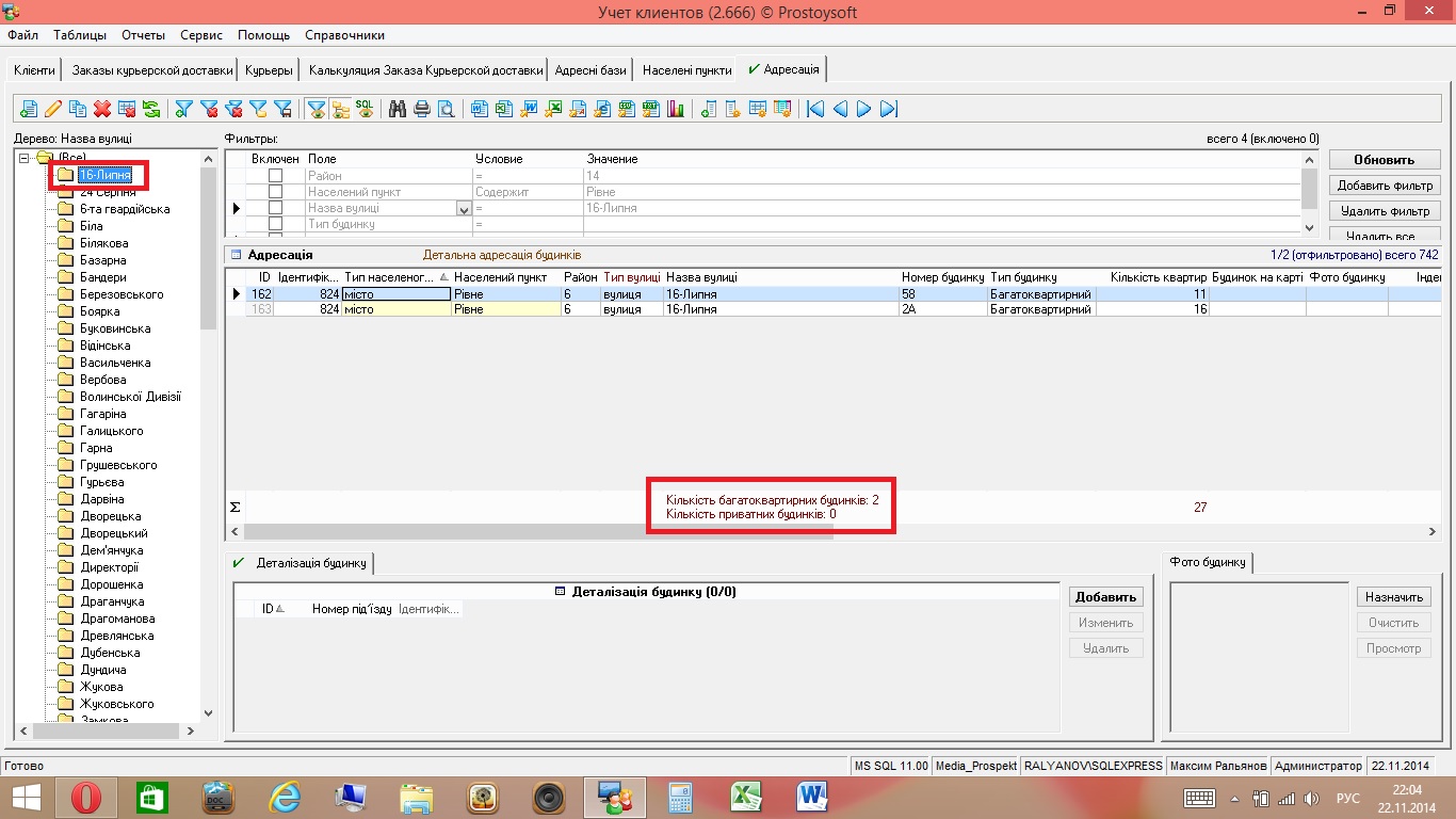

Вот текст запроса
SELECT 'Кількість багатоквартирних
будинків: ' + COUNT (HouseType) FROM qdfAdress WHERE <FILTERS> AND HouseType = 'Багатоквартирний' AND Street = <TreeText>
К сожалению перестают учитываться фильтры зато начало учитывать значение дерева
5.jpg [ 250.37 КБ | Просмотров: 88372 ]

А как учесть выбор корня дерева?
UPDATE: Фильтры работают дело действительно в учете корня дерева
СообщениеДобавлено: 22.11.2014 23:11
… AND IIF(<TreeText> = 'Все', 1 = 1, Street = <TreeText>)
Если перестают работать фильтры, то высылайте описание со всеми скриншотами и базой на почту техподдержки.
Фильтры работают. Дело действительно в учете корня дерева
будинків: ' + COUNT (HouseType) FROM qdfAdress WHERE <FILTERS> AND HouseType = 'Багатоквартирний' AND IIF(<TreeText> = 'Все', 1 = 1, Street = <TreeText>)
Таким запрос не сохраняется в поле для формулы :(

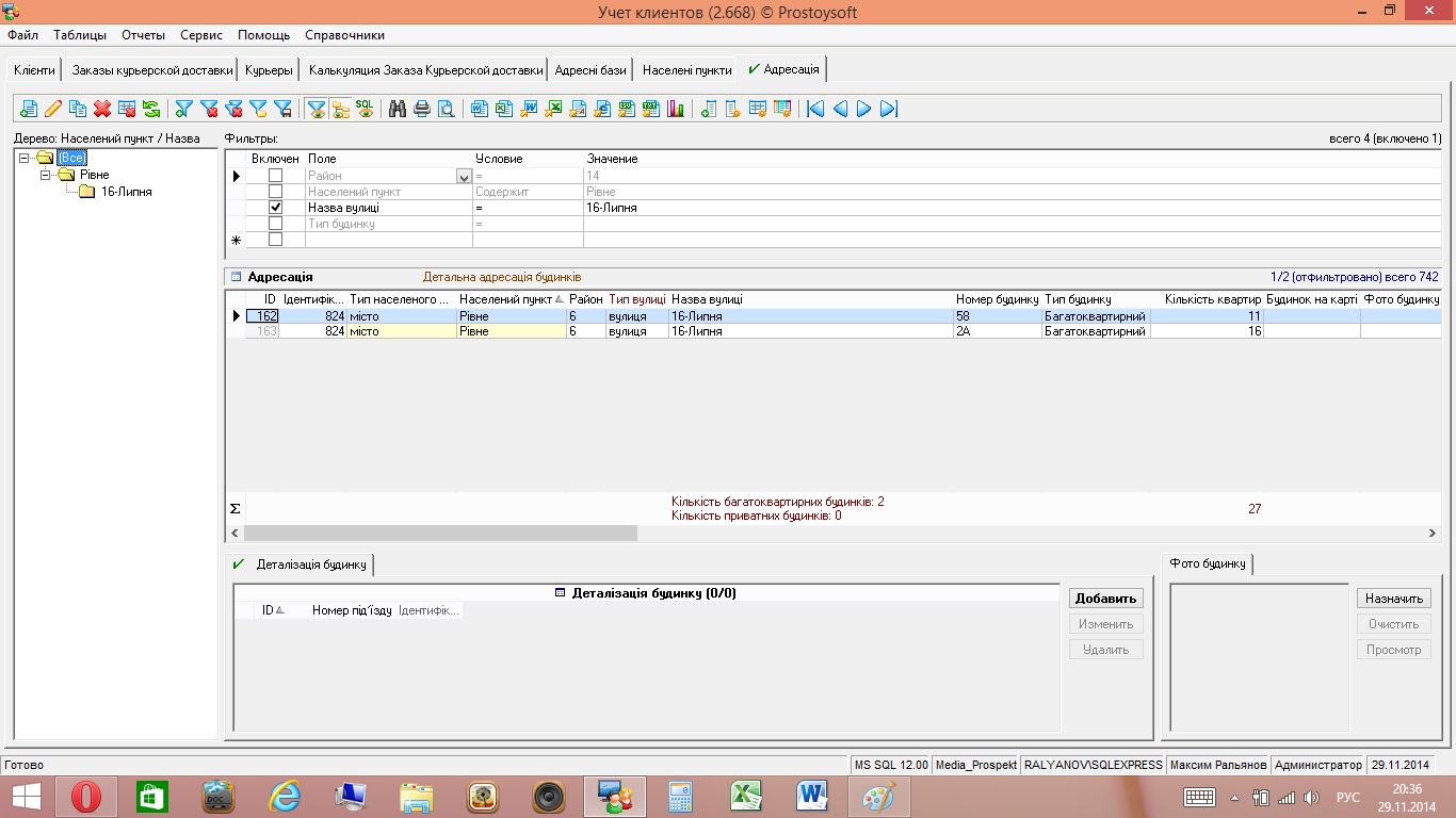

Получилось с вот такой формулой.
SELECT 'Кількість багатоквартирних будинків: ' & COUNT(HouseType) FROM qdfAdress WHERE <FILTERS> AND HouseType = 'Багатоквартирний' AND (<TreeText> = 0 OR Street = <TreeText> OR TownCalc = <TreeText>)
8.jpg [ 212.12 КБ | Просмотров: 88140 ]
СообщениеДобавлено: 29.11.2014 23:05
Так получается, что виноват Ваш «+» вместо «&» в запросе? !
