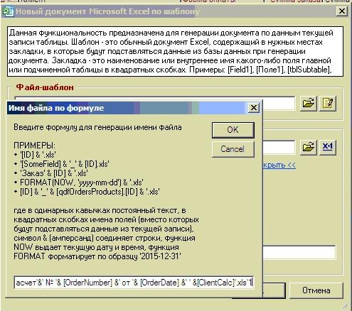

Доброго дня.Есть вопросик небольшой,может кто поможет.Экспортирую в excel заказы.Хочу задать имя файла по номеру,дате и заказчику.Пытаюсь поменять формулу,как на скриншоте.
Ничего не получается.Ошибки никакой не выдает.Но и файлы с названием по формуле не формируются. Натолкните на мысль пожалуйста,как это исправить.

извиняюсь за такого поганого вида картинку)

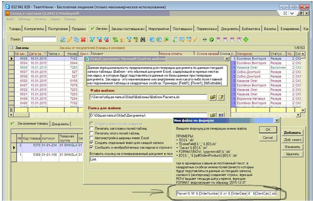

СообщениеДобавлено: 16.01.2015 14:03
Зарегистрирован: 16.01.2015 08:37
Сообщения: 9
Вот может получше немножко

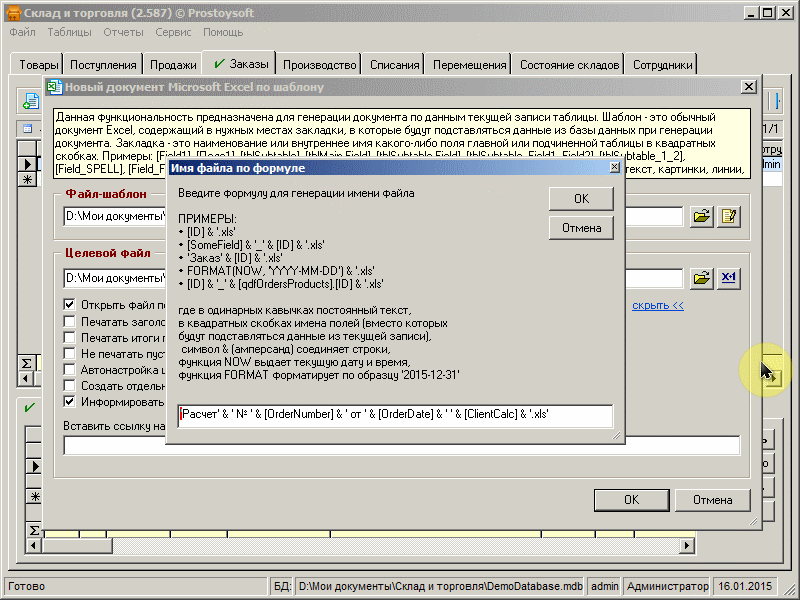

СообщениеДобавлено: 16.01.2015 16:12
Соблюдайте на будущее Правила форума касаемо версии программы и размеров скриншотов.
Вот работающая формула :
'Расчет № ' & [OrderNumber] & ' от ' & [OrderDate] & ' ' & [ClientCalc] & '.xls'
