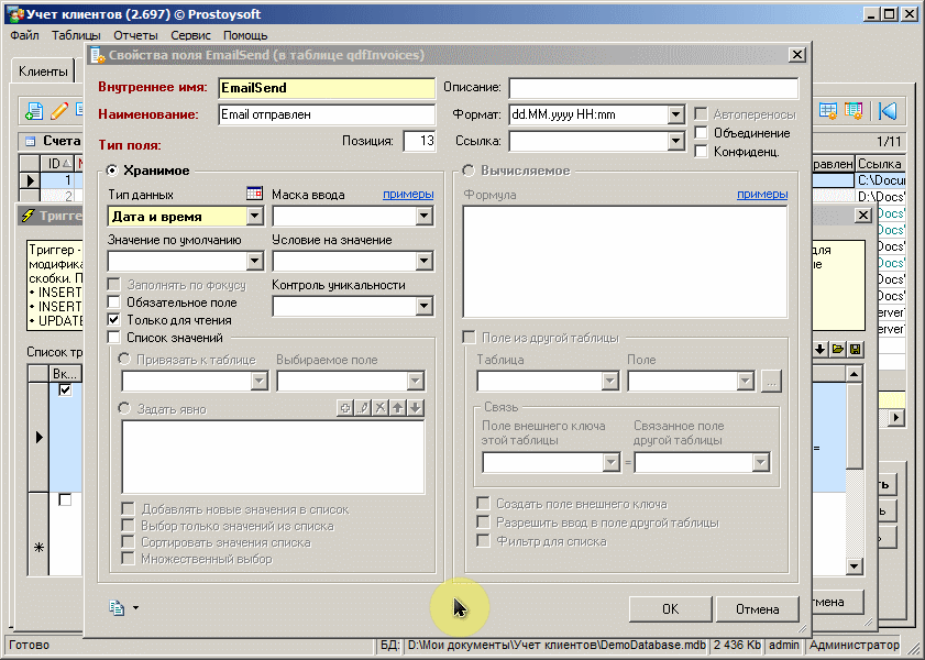

Здравствуйте. Необходимо добавить в таблицу Счета поле типа "Дата/время", например, EmailSend для хранения даты отправки письма по этому счету.

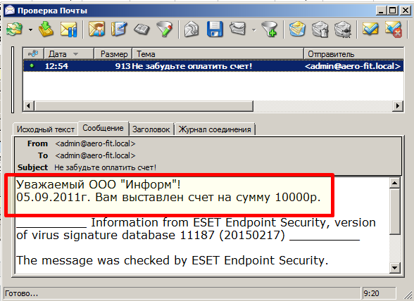

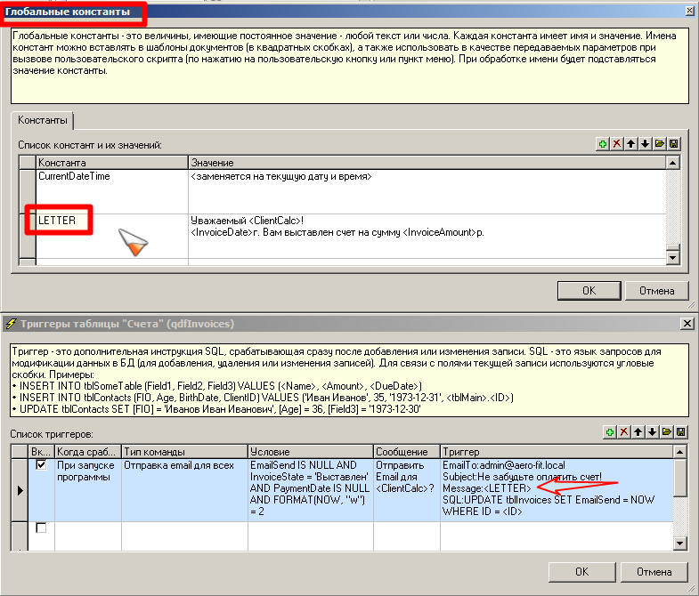

СообщениеДобавлено: 17.02.2015 12:49
А в чем проблема в теле триггера указать все необходимые поля и текст сообщения?
Как вариант сам текст сообщения можно поместить в глобальную константу, чтобы не лазить каждый раз в триггер.
