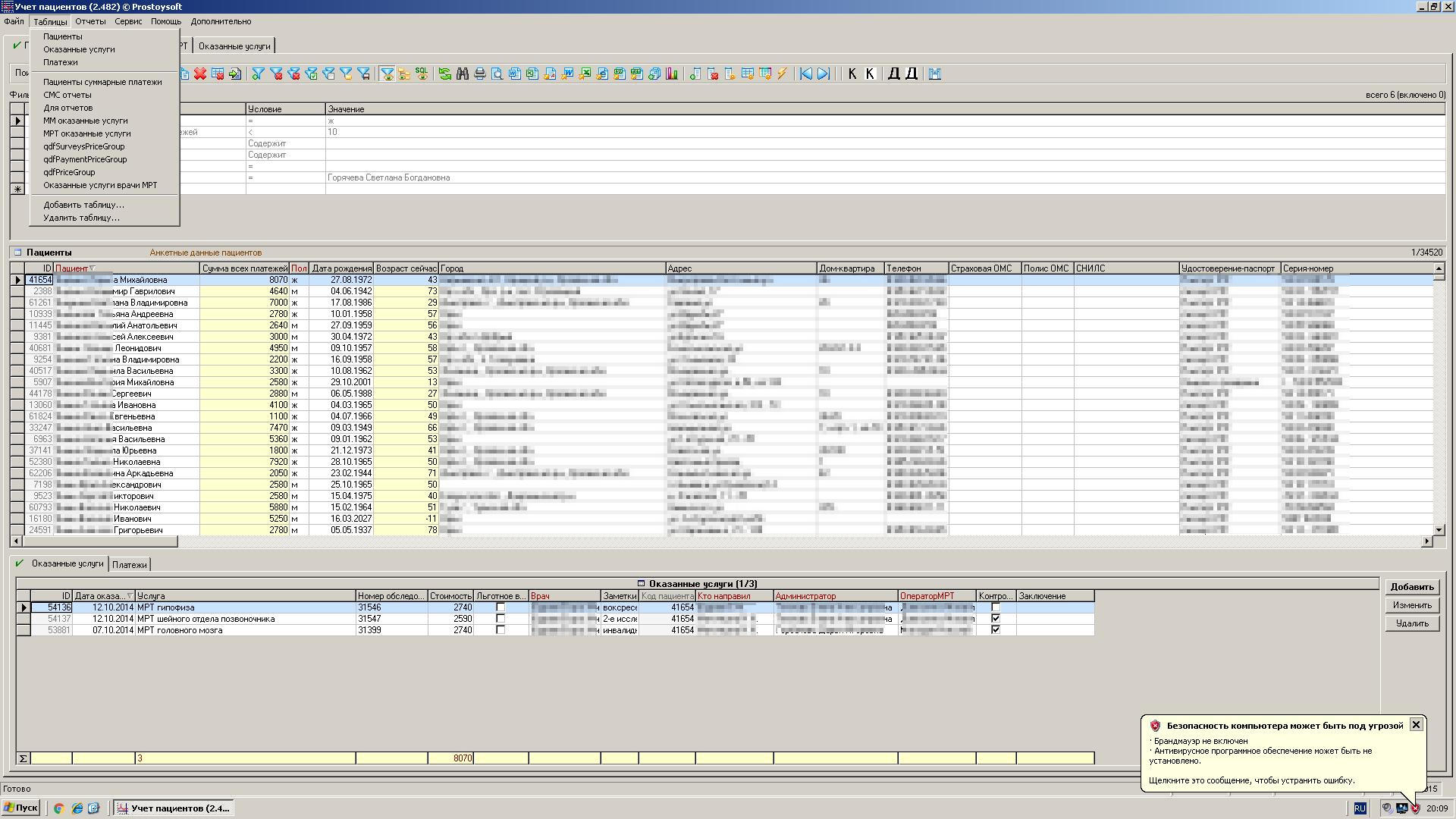

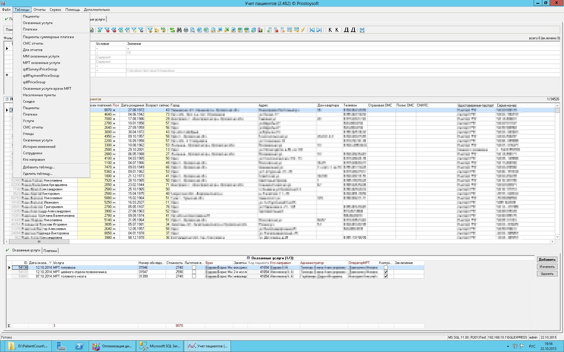

И еще заметил
Настроил не многопользовательский режим работы программы открыл базу.
И увидел что на том компьютере где не запускается там в меню "Таблицы" некоторых таблиц не хватает.
В частности нет таблицы сотрудники.
см рисунки.
Меню "Сервис" - "параметры" - "Добавить вкладку" тоже не видна табличка "сотрудники" и несколько других.
При попытке поставить флажок "Многопользовательский режим" говорит что нет таблицы tblUsers и предлагает её создать.
В базе таблица есть.
При проверке пароля не находит табличку сотрудники с паролями?
Но ведь перечень сотрудников из неё показывает правильно.
ОЗУ 4 Гига (доступно более 2) CPU Intel G850
В других местах программа работает и на 1 Гиге с Intel Atom
На диске места много
Там_где_запускается1.jpg [ 499.31 КБ | Просмотров: 89724 ]
Где_не_запускается1.jpg [ 296.62 КБ | Просмотров: 89724 ]

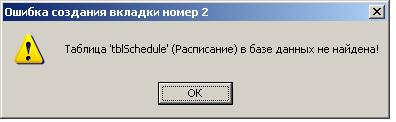

Не сразу заметил. Торопился.
При открытии вашей демо (неправленной мной) ругается. Выслать не могу. Форум ругается что файл пустой.
см. рис.
Далее подобные сообщения.
И в итоге только вкладка "Пациенты" с подчиненными таблицами (вкладками внизу) "Оказанные услуги", "Обследования", "Мероприятия", "Договоры" и "Платежи"
В меню таблицы нет ни одной таблицы.
Таблички все заполнены. Отчет "Оказанные услуги пациентам" формируется.
На другом (нормальном) компьютере база открывается без ошибок. Вкладок и таблиц много.
