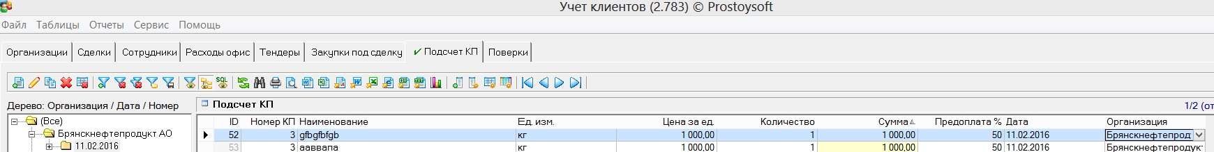

Доброго дня,
Господа вот такая штука:
есть таблица, в которой все данные делятся по 3 ключам:
1.Организация
2.Дата
3.№Кп
прописав в шаблоне: [SELECT ID, SomeName, Namount, Pricefe, Amount, SumPriceCalc FROM qdfKPNumbers]
соответственно в Word переноситься полностью вся таблица, а не то что на экране. Подскажите пожалуйста как создавать выборку исходя из дерева, если такое возможно, спасибо

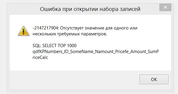

в шаблоне [qdfKPNumbers_ID_SomeName_Namount_Pricefe_Amount_SumPriceCalc] вроде так должно работать
СообщениеДобавлено: 11.02.2016 14:23
Зарегистрирован: 11.02.2016 13:40
Сообщения: 6
ВО! че пишет
Скриншот (11.02.2016 14-23-56).jpg [ 66.75 КБ | Просмотров: 59126 ]
СообщениеДобавлено: 11.02.2016 23:13
Генерация документа по шаблону работает для текущей записи главной таблицы. Вам же нужно воспользоваться функцией экспорта таблицы в файл, там уже выбрать нужные столбцы, а записи из главной будут выведены именно те, что отображаются в таблице в данный момент.
