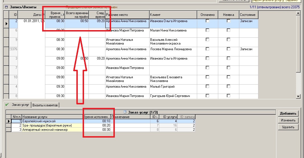

Добрый день, уважаемые форумчане.
Решаем следующую задачу. Нужна помощь:
Задача:
Человек записывается в салон красоты на время 08:30. При этом заказывает три услуги, каждая из которых 10, 20 и 30 минут. Итого 50 минут. Следовательно, если мы к 08:30 прибавим 50 минут, у нас получается 09:20.
Ниже представлен скриншот. Свойства полей не показываю, так как там все выставлено вручную (без автоматических расчетов). Задача состоит в том, чтобы корректно сложилось время всех услуг, а потом в третьем поле автоматически расчиталось след. время.
Можно ли это каким-либо образом сделать автоматически?
s3.jpg [ 152.09 КБ | Просмотров: 86184 ]

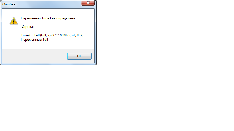

Пробовали это и в свойство поля вставить, и в тригеры.
Свойства поля не сохраняется. А вот триггер выдает ошибку. Ниже скрин:
time.png [ 25.37 КБ | Просмотров: 86102 ]

 Заголовок сообщения: Re: Сложение времени
СообщениеДобавлено: 01.03.2016 20:27
maxtarget писал(а):
Dim full
full = DateAdd("h", Hour(TimeValue(Time2)), DateAdd("n", Minute(TimeValue(Time2)), TimeValue(Time1)))
Time3 = Left(full, 2) & ":" & Mid(full, 4, 2)
Но вообще с такими вопросами не по нашим программам, а по языкам VBScript и SQL -- на профильные форумы.
Это чистый VBScript, а не выражение, которое записывается в значении по-умолчанию поля, думал, разбиретесь. Если надо вычислять по формуле в значении по-умолчанию в поле, то запишите так:
LEFT(DateAdd("h", Hour(TimeValue(Time2)), DateAdd("n", Minute(TimeValue(Time2)), TimeValue(Time1))), 2) & ":" & MID(DateAdd("h", Hour(TimeValue(Time2)), DateAdd("n", Minute(TimeValue(Time2)), TimeValue(Time1))), 4, 2)
В отладчике все прекрасно работает.

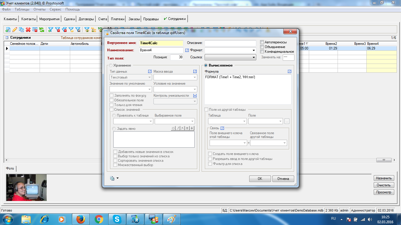

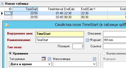

Извините вмешиваюсь.
Я чуть не понял проблемы.
Я складываю так (Учет пациентов версия 2.528 база SQL).
Почему так нельзя?
Time1.JPG [ 29.65 КБ | Просмотров: 86095 ]
Time2.JPG [ 29.78 КБ | Просмотров: 86095 ]
Time.JPG [ 33.78 КБ | Просмотров: 86095 ]

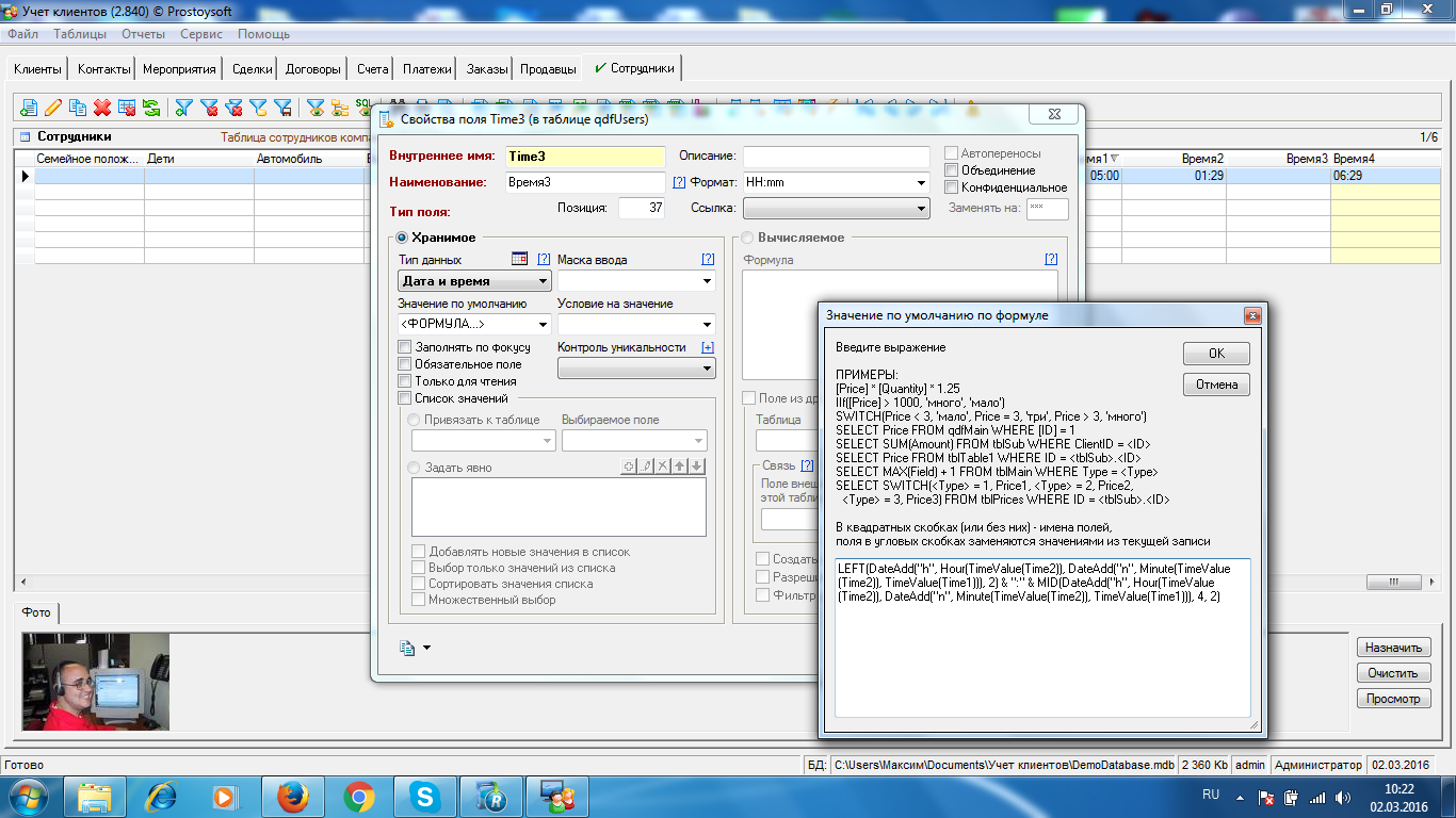

maxtarget писал(а):
Dim full
Теперь все работает)))))
Time2.png [ 292.76 КБ | Просмотров: 86076 ]

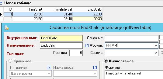

Сообщения: 159
Почему так нельзя?
Немного изменил, и все заработало))) База .mdb
Time3.png [ 272.07 КБ | Просмотров: 86075 ]

СообщениеДобавлено: 02.03.2016 10:56
Вариант от Uspenskiy с FORMAT работает, т.к. в базе SQL Server при ее создании добавляется одноименная пользовательская функция, заботливо написанная Иваном Валерьевичем специально для таких целей. А когда без неё, все равно неявным образом она используется, как мне кажется.
Ждем автора для комментариев.
СообщениеДобавлено: 02.03.2016 16:37
... FORMAT работает, т.к. в базе SQL Server при ее создании добавляется одноименная пользовательская функция, заботливо написанная Иваном Валерьевичем специально для таких целей. А когда без неё, все равно неявным образом она используется, как мне кажется.
Ага. И Микрософт внес её описание в свой MSDN... :)
Я по доброму улыбнулся.
Называть СВОИ функции именами совпадающими со стандартными, на мой взгляд, опасно. Можно запутаться самому в ввести заблуждение других.
Я был уверен что использую Микрософтовскую...
По существу.
На моем скриншоте Time2.jpg указанное (текст писал буквами) значение HH:MM при последующем открытии этого окна не показывается, но программа при работе его учитывает.
Предложение разработчикам:
- сделать что бы такой формат появлялся в списке выбора (как HH:mm правильней);
- отображался бы введенный ручками формат;
- если не указывать формат, то при сложении дат отображается только дата без времени (01.01.1900). Хотя в самой базе хранится и дата и время. Тут то же хорошо бы чего нибудь сделать.
