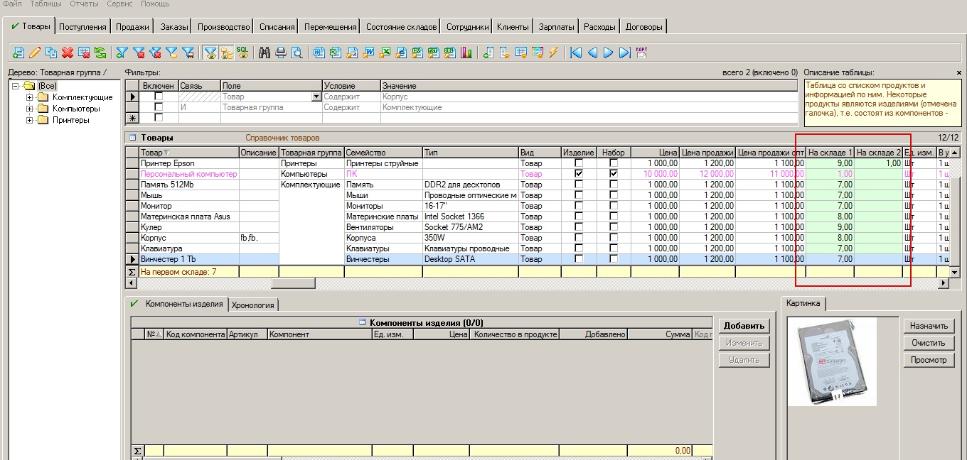

Здравствуйте! Таблица "Товары" имеет по умолчанию поля "Склад 1" и "Склад 2". Они как-то связаны со складами, которые задаются в таблице "Склады"? Если да, то как добавить ещё склады. И как по человечески написать "Склад СГП" и "Склад сырья"?
Заранее спасибо за ответ.

Здравствуйте. Да, связаны. Сначала добавляете в таблице Склады новые склады, если у вас их больше 2. Затем в главную таблицу добавляете поля для новых складов по аналогии с существующими. Названия полей для складов меняются в их свойствах. Как — смотрите видео на канале нашем на YouTube и читайте документацию.
