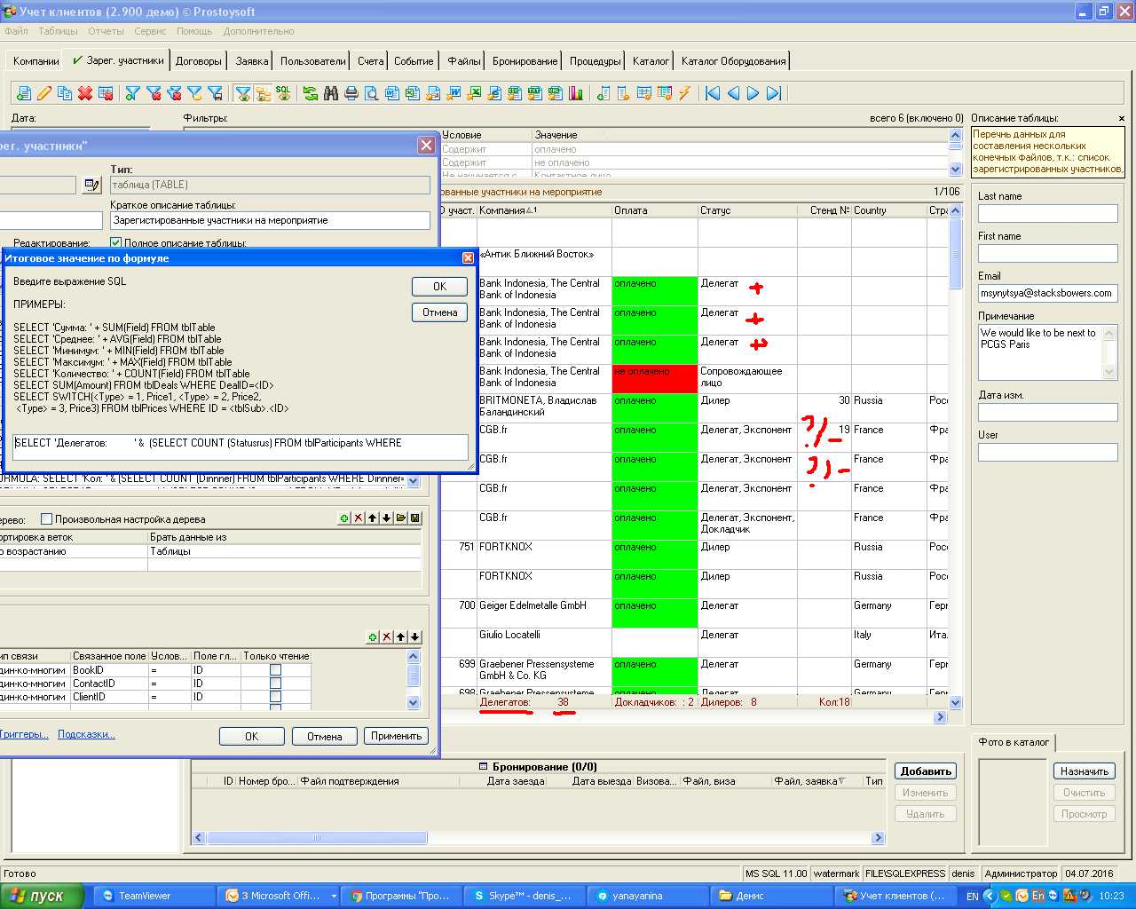

Добрый день!
Помогите составить формулу для подсчета количественных итогов при выборе текстовых значений в ячейке с множественным выбором данных.
Имеется поле "Statusrus" (Статус), которое настроено на множественную выборку из значений (Делегат, Экспонент, Докладчик и др. через запятую с пробелом).
Есть хорошая формула из примера демо базы, под мои итоги настроено так: SELECT 'Делегатов: ' & (SELECT COUNT (Statusrus) FROM tblParticipants WHERE Statusrus='Делегат')
Результат положительный имеется, только нужно подобрать дополнительный "оператор", чтобы данные из других ячеек этого поля, где имеется множественный выбор, например Делегат, Экспонент или Делегат, Экспонент, Докладчик также учитывались при подсчете.
Заранее спасибо.

Спасибо за подробную инструкцию (первоначально вставлял скриншот через панель сверху/img).
По комментарию спасибо.
Все же хотелось бы понять, как делать выборку из множественного значения в поле соответствующего формата.
Надеюсь, сейчас скриншот появится.

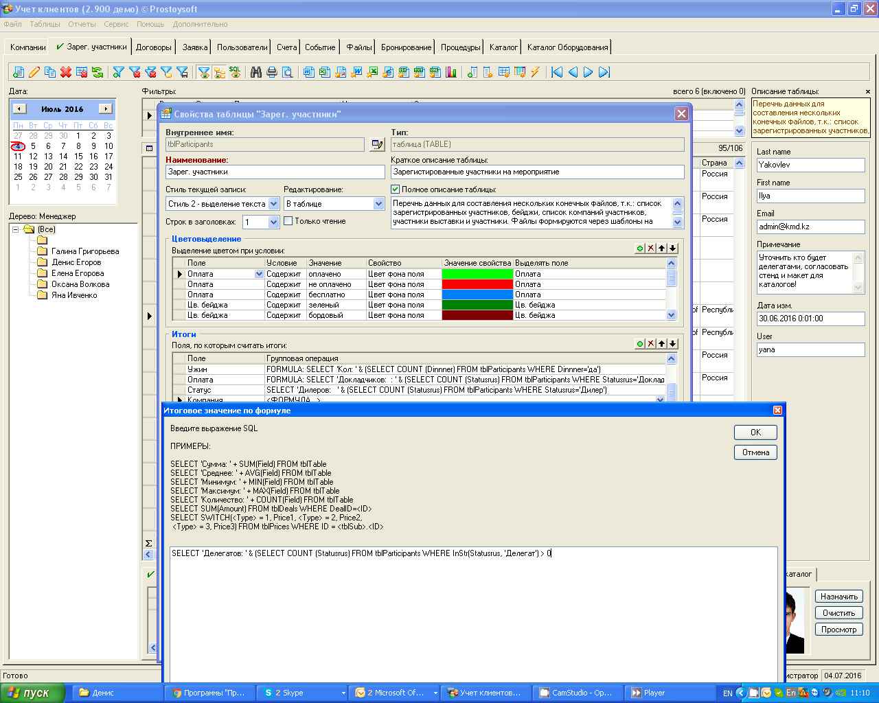

SELECT 'Делегатов: ' & (SELECT COUNT (Statusrus) FROM tblParticipants WHERE InStr(Statusrus, 'Делегат') > 0
СообщениеДобавлено: 04.07.2016 12:22
Зарегистрирован: 01.07.2016 21:03
Сообщения: 23

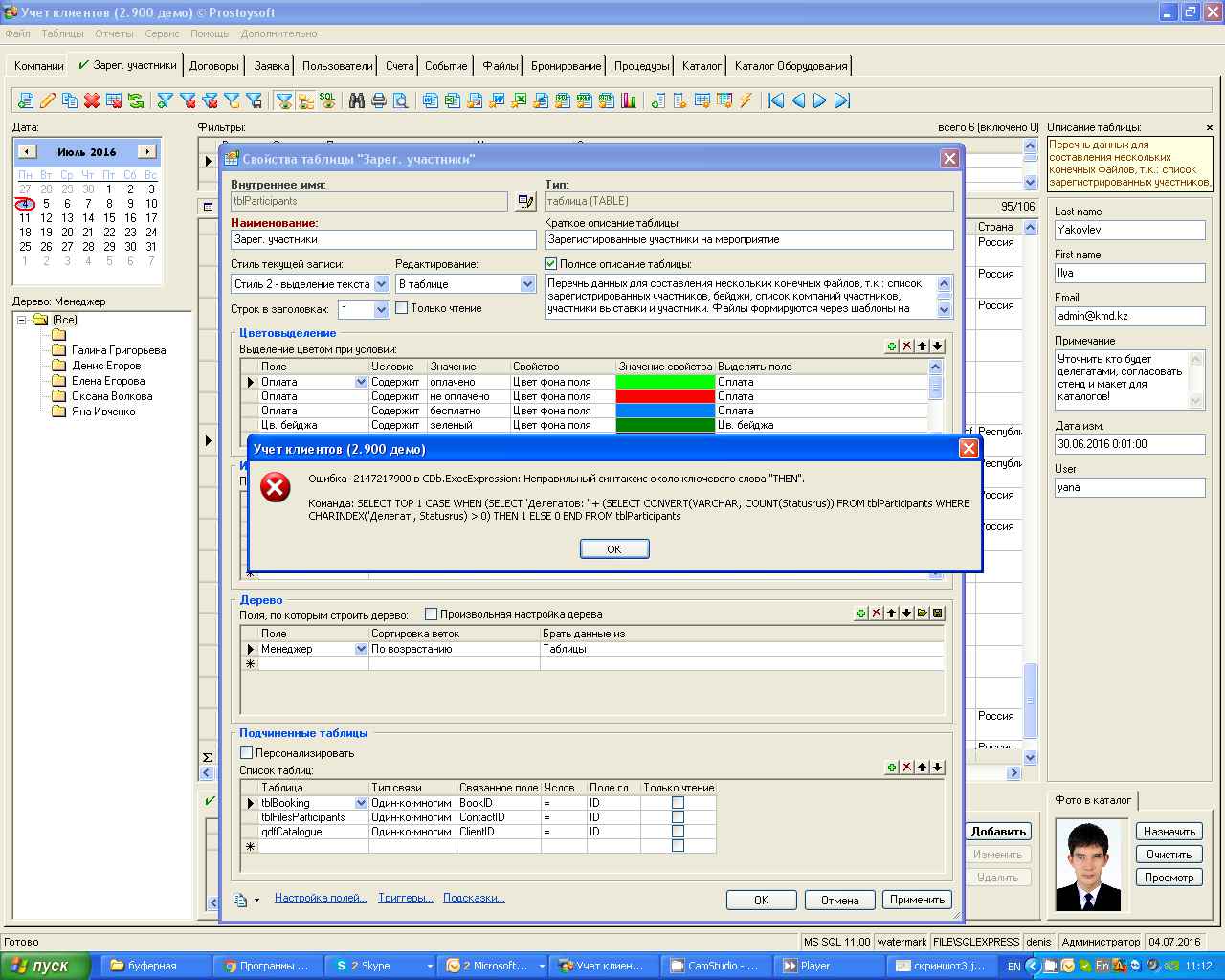

Что-то не получилось по этой формуле подсчитать.
Выдает ошибку.
Скриншоты прикрепляю:
скриншот3.jpg [ 148.21 КБ | Просмотров: 70442 ]
скриншот4.jpg [ 154.48 КБ | Просмотров: 70442 ]

СообщениеДобавлено: 04.07.2016 13:32
Всего лишь надо было указать тип СУБД, т.к. я давал пример для MS Access (если не указано явно, подразумевается именно он), а у Вас SQL Server. Потому код и выдавал ошибку.
InStr замените на CHARINDEX и поменяйте аргументы функции местами
P.S. На вскидку, проверить пока не могу
СообщениеДобавлено: 04.07.2016 14:04
Сообщения: 23
Большое спасибо, все получилось, вот с этой формулой:
SELECT 'Делегатов: ' & (SELECT COUNT (Statusrus) FROM tblParticipants WHERE CHARINDEX( 'Делегат', Statusrus) > 0)
