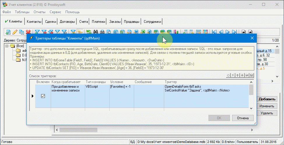

Проверил: все работает и под обычным пользователем, и под администратором.
триггер.gif [ 1.87 МБ | Просмотров: 34665 ]
