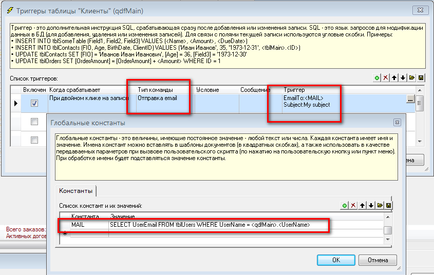

1. В параметре EmailTo триггера указать ссылку на глобальную константу, в которой прописать запрос на выборку почтового адреса из т.Сотрудники, см. скриншот № 1. Так проще всего в вашем случае, но придется все равно писать скрипт для кнопки.
2. Наиболее правильный подход: выбрать тип команды триггера "Процедура" (если еще нет, будет создана спец-таблица "Процедуры", в которой надо создать процедуру и в ее теле прописать тот же запрос на получение почтового адреса, затем результат его выполнения использовать во внутренней команде SendMail), в теле триггера указать название процедуры, см. скриншот № 2. В итоге одна процедура будет служить и в триггере, и в кнопке на панели инструментов.
Комментарий к файлу: скриншот № 1
2017-04-03_143730.png [ 31.38 КБ | Просмотров: 51607 ]
Комментарий к файлу: скриншот № 2
2017-04-03_143258.png [ 64.07 КБ | Просмотров: 51607 ]

Спасибо, через триггер и константу всё получилось. а процедуру я на кнопку сделаю для другого.
