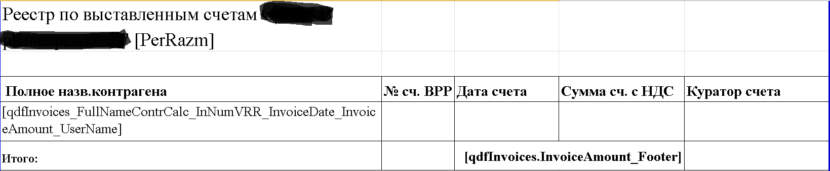

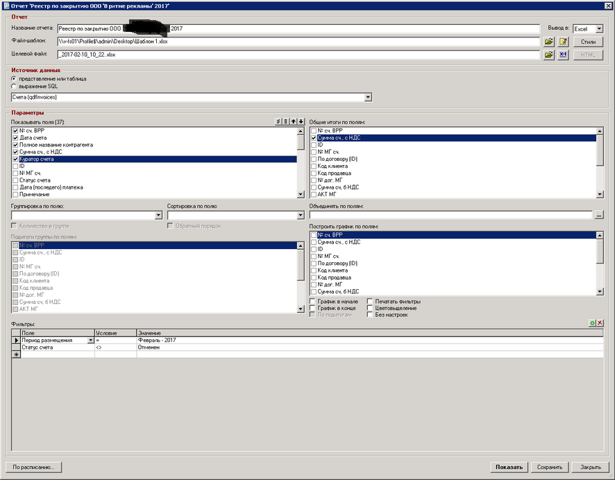

Здравствуйте. Скажите можно ли экспортировать все записи в отчет по шаблону и как правильно это делать? Вот так экспортируется только 1-я запись, хотя в статусной строке программа показывает что экспортирует 134 записи.

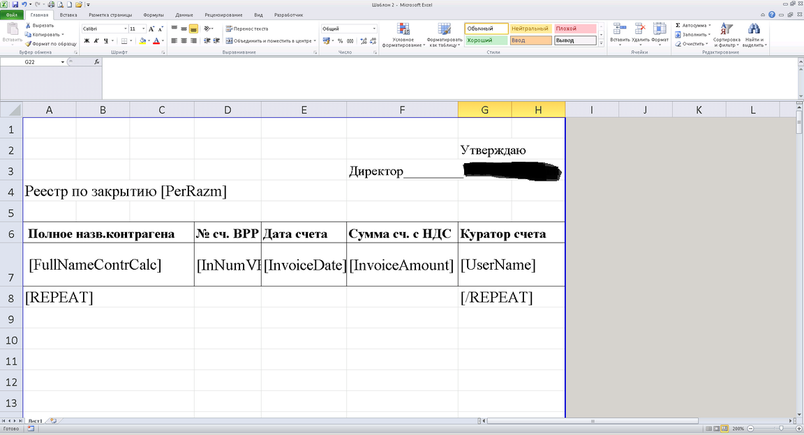

Я, так и не осилил как в отчетах выгрузить все записи в файл шаблон. Справку читал, видео на ютюбе по отчетам смотрел. Снимаю из таблицы, предварительно отфильтровав нужные записи, шаблон прилагается. Буду очень признателен, если поможете разобраться как тоже самое сделать в отчетах.
шаблон.png [ 25.37 КБ | Просмотров: 51363 ]
СообщениеДобавлено: 21.02.2017 09:25
Убираете оформление таблицы и закладку [qdf....]
В требуемом месте вставки таблицы отчета указываете такую закладку: [TableContent]

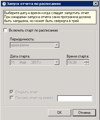

Подниму тему. В настройках каждого отчета можно настроить отправку отчета на Email по расписанию, но работает это (у меня) только с одним отчетом. Если настраиваешь второй, первый перестает приходить, приходит только второй. Это так и должно быть? Версия программы 2.963

СообщениеДобавлено: 11.05.2017 18:37
Версия ПО должна быть актуальной
СообщениеДобавлено: 17.05.2017 16:44
Зарегистрирован: 18.04.2016 12:15
Сообщения: 27
Версию я обновил, но это ничем не помогло
СообщениеДобавлено: 17.05.2017 23:21
Пожалуйста, обратитесь к нам в поддержку с видео и копией БД.
