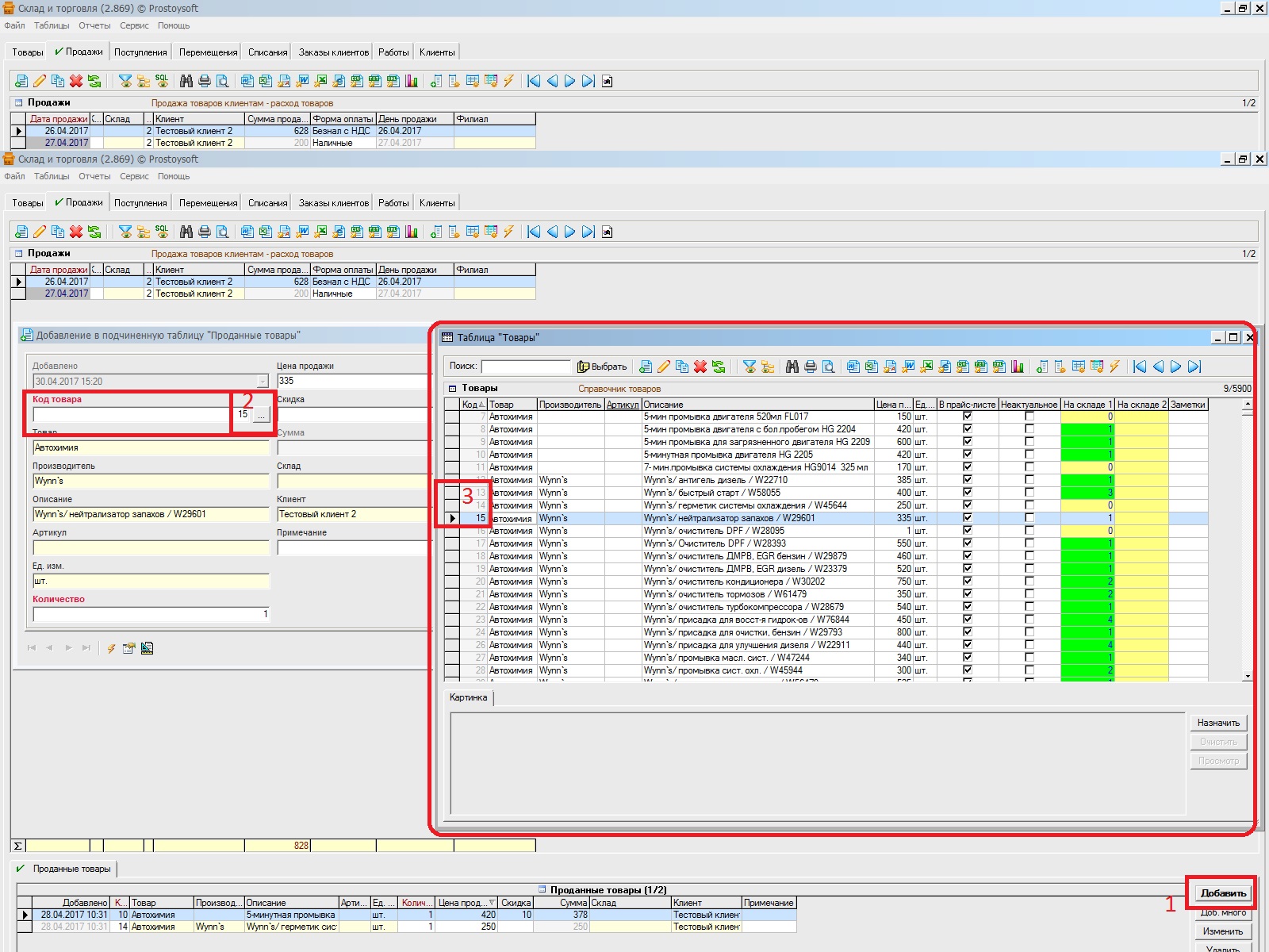

По умолчанию кнопка "Добавить" в подчиненной таблице (1 На скрине) вызывает форму (2), из которой надо открыть tblMain для выбора ID(3).
Мне очень нужно пропустить 2-ой шаг. Что бы кнопка "Добавить" сразу открывала tblMain для выбора ID и вносила в подчинённую таблицу в "Код товара".
При это нужно оставить "редактирование в таблице" для выбора "количества". Удобно, в отличии от Кода товара, которых тысячи.
Пытал INSERT INTO и OpenTable как мог, но недостаточно.
Надеюсь на вашу помощь.

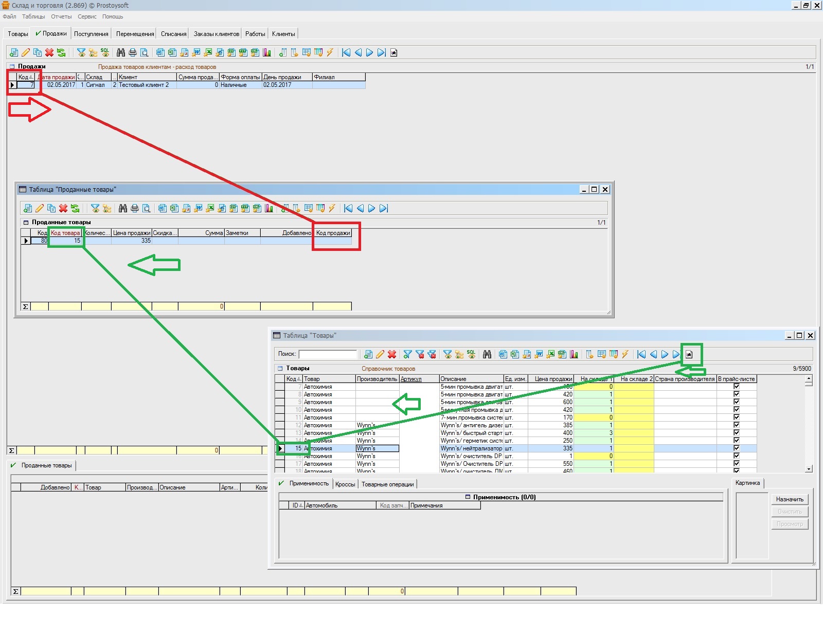

Спасибо за хорошую идею. Но реализовать до конца не получается.
Во-первых, не понял как и зачем делать так что бы таблица сначала закрывалась а потом только выполняла действие.Сделал наоборот.
Создал кнопку и повесил VBS скрипт
ExecuteSql INSERT INTO tblSalesProducts (ProductID) SELECT ID FROM tblMain WHERE ID = <ID>
CloseActiveForm
Во-вторых,как добавить туда текущий Код Продажи (SaleID)? По нему же связаны главная и подчиненная таблица.
В-третьих, как обозначить значение по умолчанию? Надо присвоить остальным полям.

СообщениеДобавлено: 02.05.2017 20:07
1. Снимите видео. Желательно со звуковым сопровождением, на котором подробно все продемонстрируйте и задайте ваше вопрос.
Видео вы можете отправить к нам в поддержку через форму на сайте по ссылке "Поддержка" или по емейл. Если файл видео слишком большой, пришлите ссылку в Онлайн-диске.
2. как добавить туда текущий Код Продажи (SaleID)? По нему же связаны главная и подчиненная таблица.
-Дописать ваше SQL-выражение.
3. как обозначить значение по умолчанию? Надо присвоить остальным полям.
-Есть две команды:
FillDefaultValue, Field
FillDefaultValues, Table

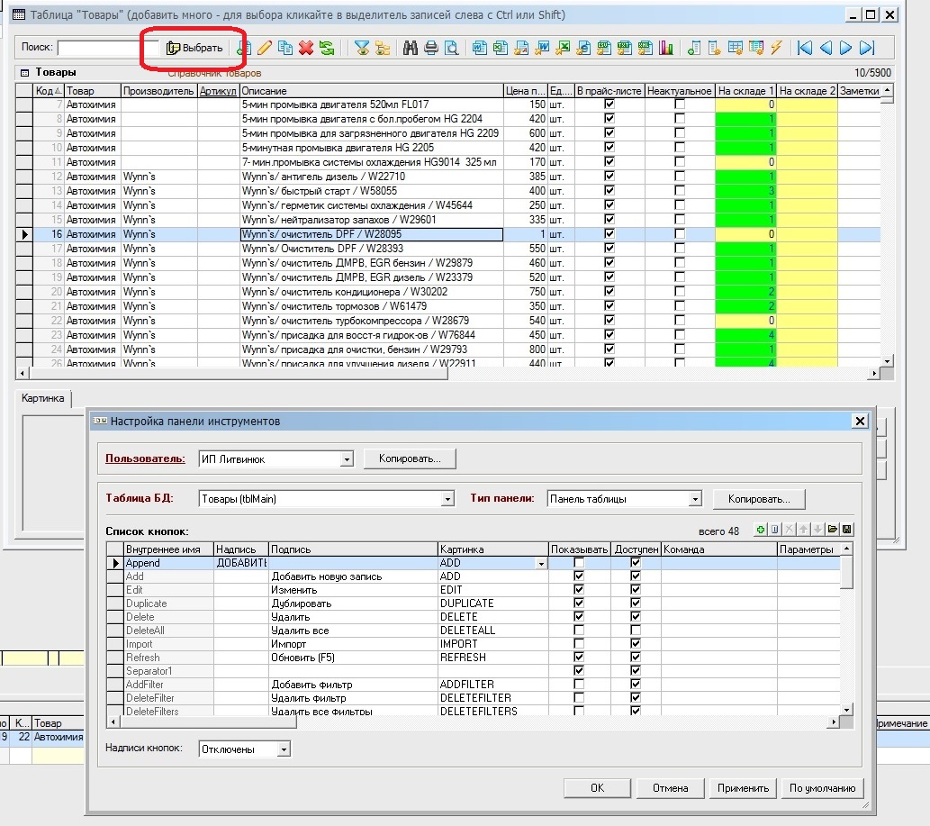

Всё-таки написал нужную команду...но смысл в ней потерялся, потому что вдруг вспомнил о кнопке "Добавить много", и неожиданно оказалось что она то мне и нужна :oops
Почему о ней сразу не напомнили ? :)
Только вот необходимо к кнопке "Выбрать" прикрутить горячую клавишу . В настройках панели нет этой кнопки. Как это сделать?

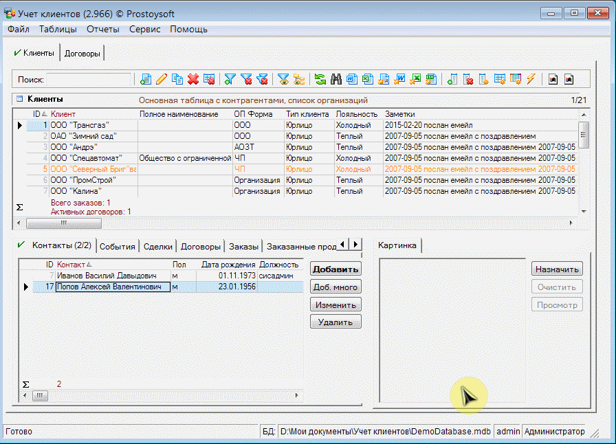

Можно
afadmin-05-05-2017-13-36-45.gif [ 858.58 КБ | Просмотров: 83768 ]

Я ведь про другую кнопку спрашивал. Та что в верхней панели, в открывшейся таблице "Товары". Даже скрин прикрепил и выделил красной рамкой...
В настройках нет этой кнопки для указания горячей клавиши!

СообщениеДобавлено: 05.05.2017 20:16
Как вариант - можно создать еще одну пользовательскую кнопку с вызовом команды PressButton "Выбрать"
и для нее назначить горячую клавишу.

Нужно внутреннее имя этой кнопки. "Выбрать" не срабатывает.
PressButton.jpg [ 8.75 КБ | Просмотров: 87057 ]
