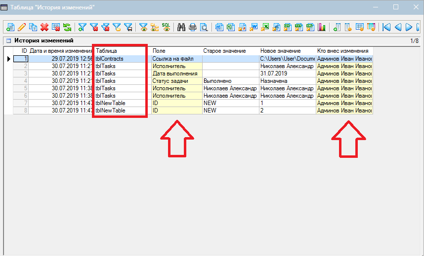

Добрый день. В таблице "История изменений" есть поле, которое так и называется "Поле". В нем прописываются поля в которых были внесены изменения из разных таблиц. Наименование полей прописывается на англ.языке, т.е. внутренние имена полей, а мне надо чтобы имена полей прописывались на русском языке, как они отображаются в таблицах. Думаю добавить новое вычисляемое поле по запросу, в котором будут автоматически прописываются имена полей на русском языке. Запрос примерно следующий SELECT SettingValue FROM tblSettings WHERE SettingName = …, но вот не пойму, что писать в части Where. Или может как-то по-другому можно решить мою задачу? Помогите, пожалуйста.

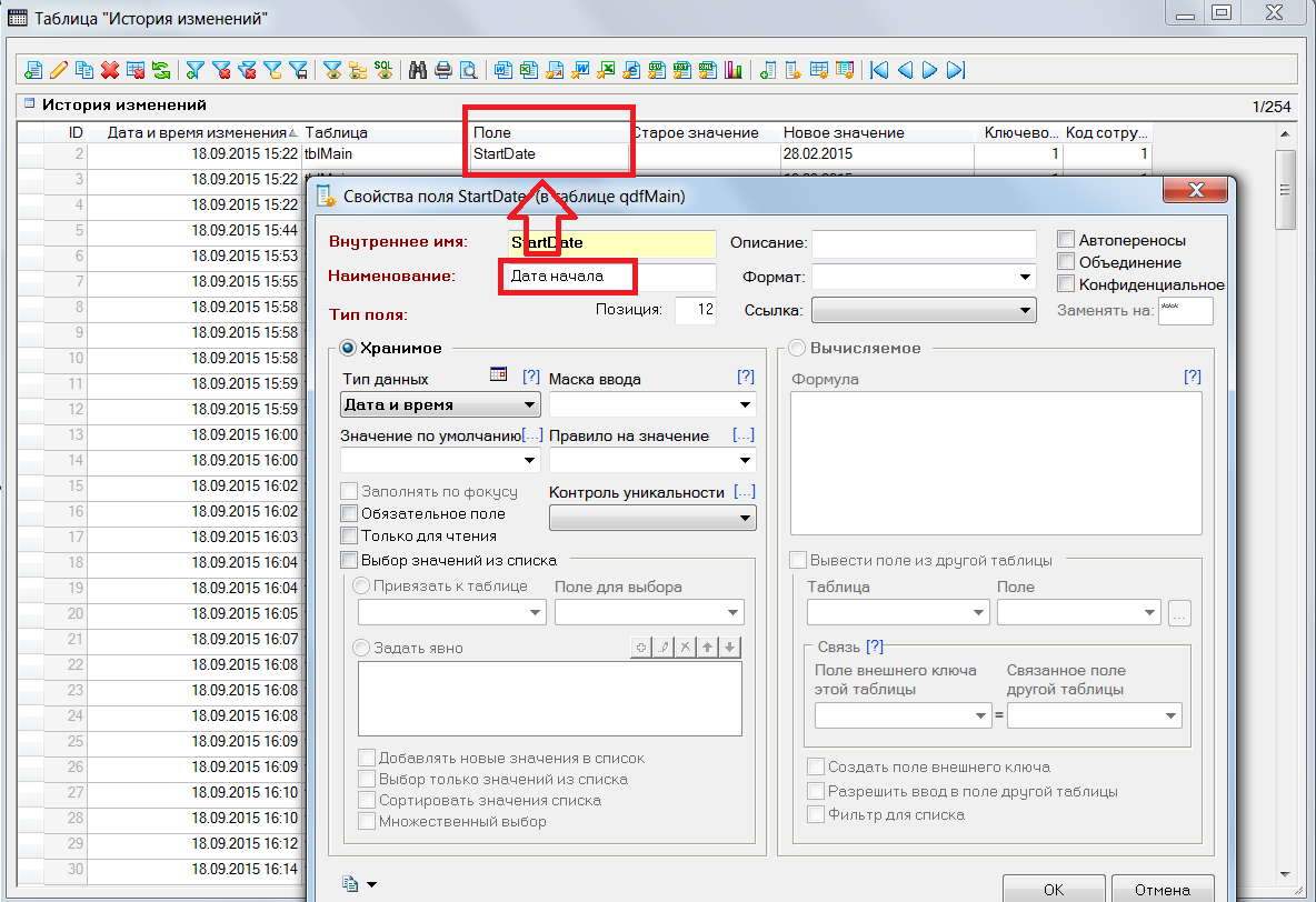

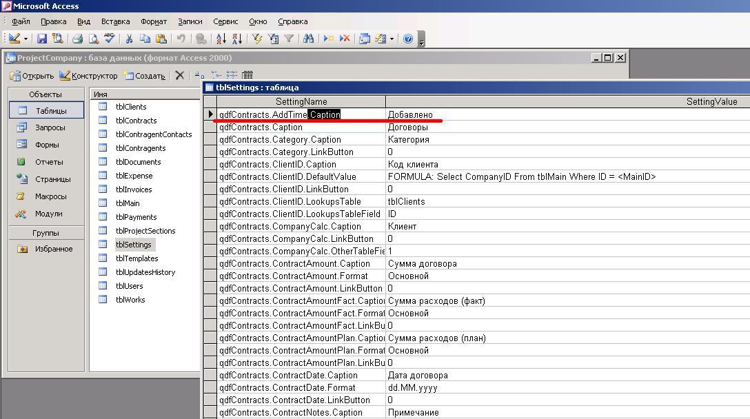

Как-то так, наверное:
(SELECT SettingValue FROM tblSettings WHERE SettingName = [tblUpdatesHistory].[TableName] & "." & [tblUpdatesHistory].[FieldName] & ".Caption")
Квадратные скобки, наверное, можно не указывать.
В круглых скобках, это если вычисляемое поле создаем. А это формула - подзапрос select в скобках.
А если формулу в Значение по умолчанию для хранимого, то тогда круглых скобок не надо. И формула чуть другая будет - по сути, вместо квадратных скобок угловые скобки должны быть, как ссылки на значения текущей записи.
Вот посмотрите на скриншоте где в tblSettings хранятся наименования полей.

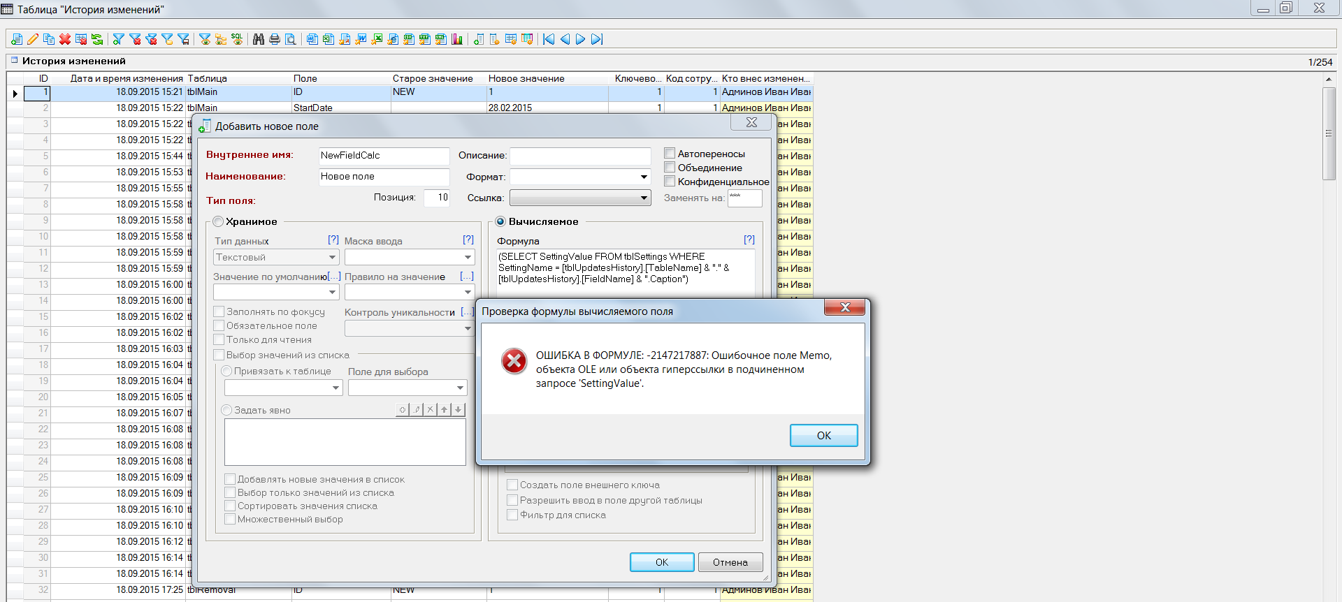

Не подходит(
Pic1.png [ 170.34 КБ | Просмотров: 38831 ]
СообщениеДобавлено: 22.07.2019 13:31
Надо попробовать конвертировать возвращаемое значение к строке
(SELECT CStr(SettingValue) FROM tblSettings WHERE SettingName = [tblUpdatesHistory].[TableName] & "." & [tblUpdatesHistory].[FieldName] & ".Caption")
или лучше твк
(SELECT LEFT(SettingValue, 50) FROM tblSettings WHERE SettingName = [tblUpdatesHistory].[TableName] & "." & [tblUpdatesHistory].[FieldName] & ".Caption")
И вообще SELECT TOP 1 написать для верности.
И вообще, судя по скриншоту, таблица ваша не tbl а представление (т.к. есть на желтом фоне вычисляемые поля). Так сообщите внутреннее имя вашей таблицы. Надо изначально с этого начинать. Если это qdfUpdatesHistory то значит надо попробовать заменить tblUpdatesHistory на qdfUpdatesHistory в вашей формуле.

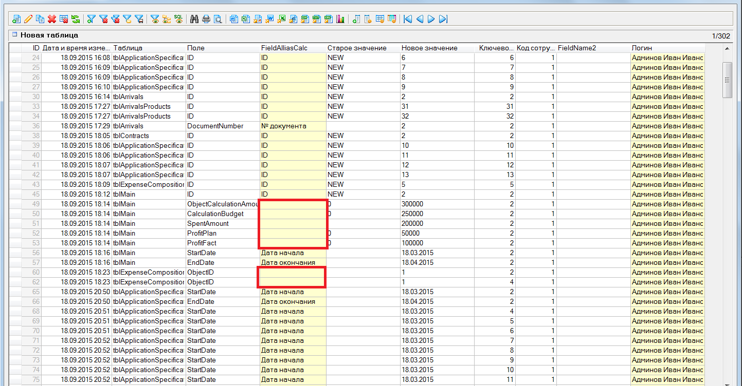

Используя код:
создал представление qdfUpdatesHistory (История изменений)
SELECT h.*, u.UserFullName AS UserNameCalc, s.SettingValue AS FieldAlliasCalc FROM (tblUpdatesHistory AS h LEFT JOIN tblUsers AS u ON h.UserID = u.ID) LEFT JOIN tblSettings AS s ON s.SettingName = h.TableName & '.' & h.FieldName & '.Caption'
Всё получилось.

По вашему коду создала предствалению, но в нём ни все поля из таблиц прописываются почему-то, у вас так же?

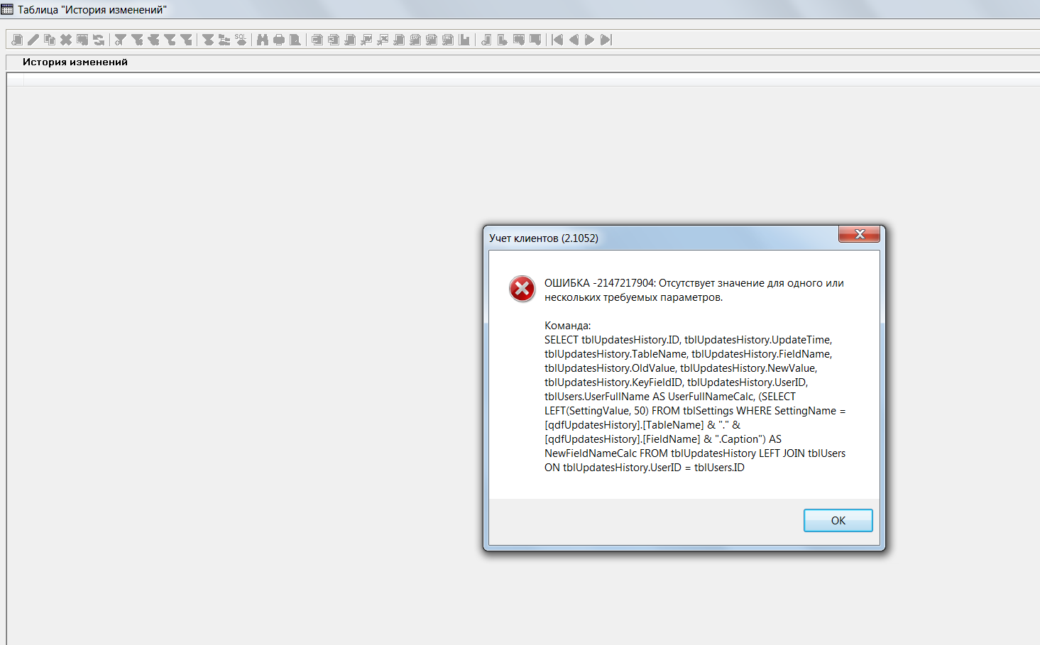

Да, моя таблица - представаление, заменила tblUpdatesHistory на qdfUpdatesHistory в формуле
но это не сильно помогло, получаю ошибку.

СообщениеДобавлено: 28.07.2019 15:48
Учитывая даты истории изменений записей, по которым у Вас отсутствуют названия полей, вероятнее всего, в Ваших ныне действующих таблицах эти поля отсутствуют, т.е. поле ObjectID было удалено из таблицы tblExpenseComposition, поля ProfitFact, ProfitPlan, SpentAmount и другие были удалены из таблицы tblMain (либо переименованы).
Во всех остальных записях журнала "История изменений" Вами получен желаемый результат.
