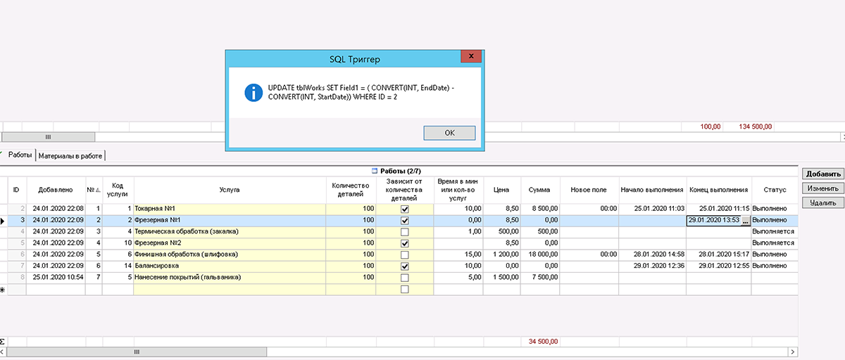

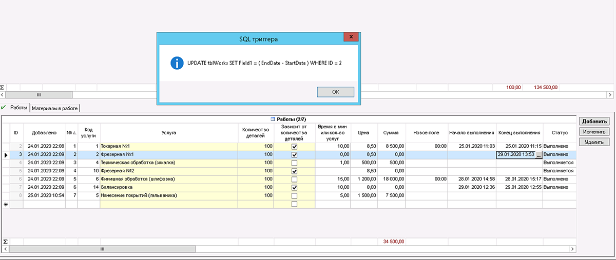

ДОбрый день,
Столкнулся с такой проблемой.
Необходимо посчитать и записать в
Новое поле (Field1) = Конец выполнения (EndDate) - Начало выполнения (StartDate)
Все поля имеют тип - Дата и время
Во время выполнения триггера даты переделываются в числовые переменные. скриншоты прикрепил.
Как правильно решить такую задачу?

СообщениеДобавлено: 29.01.2020 11:54
Триггер здесь не нужен. Нужно добавить вычисляемое поле
SELECT w.*, (ROUND((w.EndDate - w.StartDate) * 1440, 0)) AS DurationCalc FROM tblWorks AS w

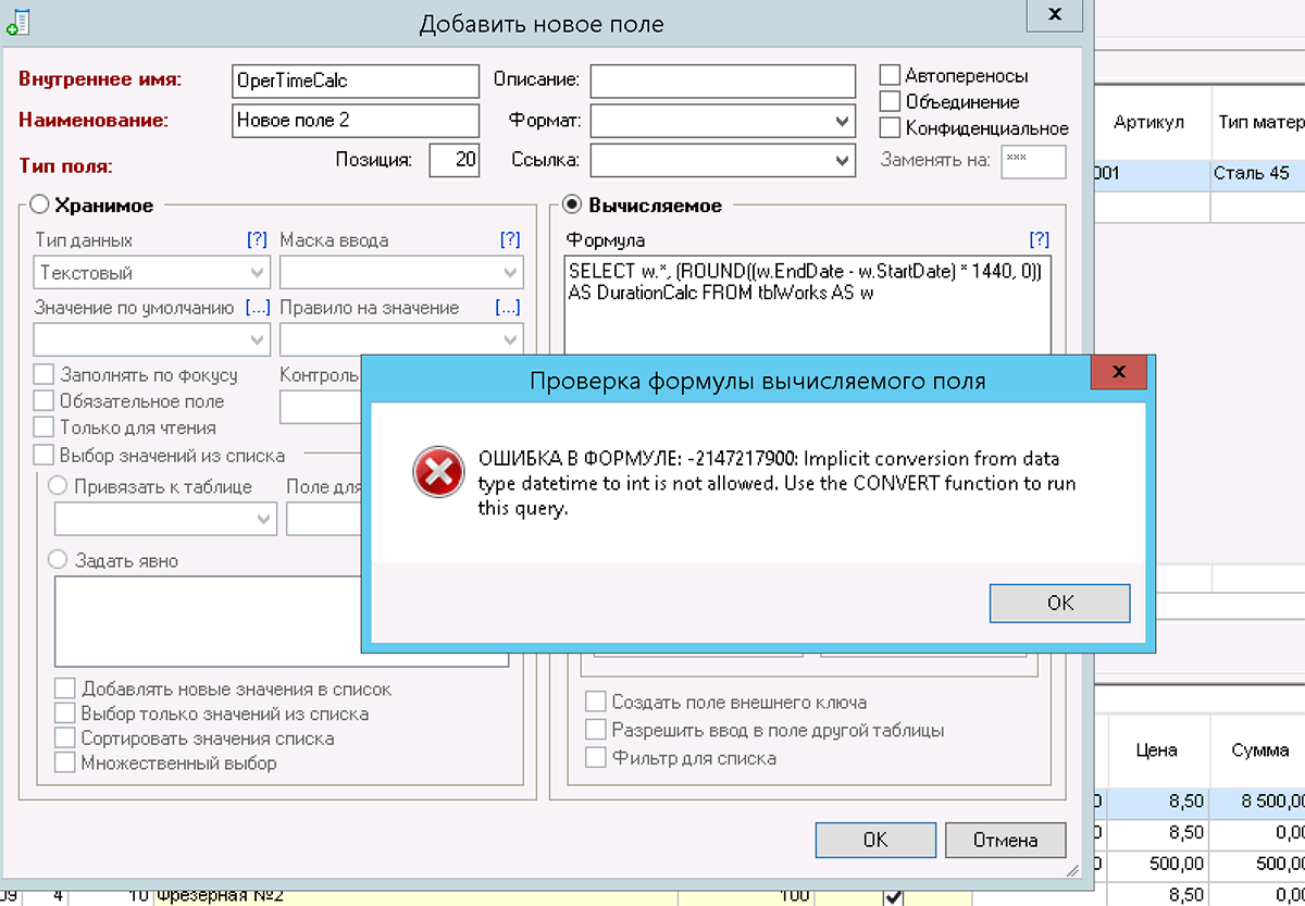

Тоже ругается на то что implicit на int меняется и предлагает CONVERT использовать как в триггере.
Обычную функцию когда в вычисление я записывал EndDate - StartDate то тоже так было

Я написал запрос на создание представления, а не формулу для создания поля.
Если Вы создаёте новое поле в конструкторе, то в поле "Формула" нужно написать:
ROUND((EndDate - StartDate) * 1440, 0)

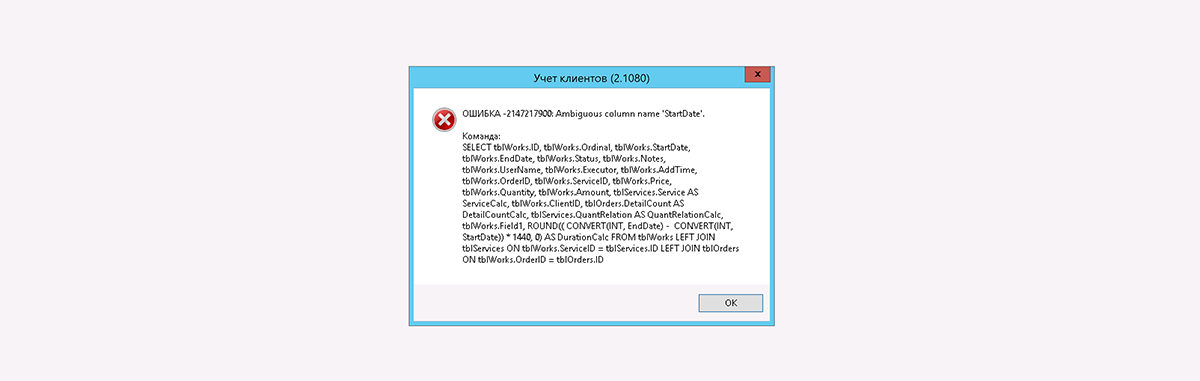

Так не получается. Такую ошибку получал тоже , когда просто формулу писал

В Вашем случае имена полей нужно дополнить названиями таблиц:
ROUND((tblWorks.EndDate - tblWorks.StartDate) * 1440, 0)
Никакие преобразования в целое делать не нужно. Минуты - это дробная часть даты.
В поле "Формула" нужно вписать приведённый здесь код.

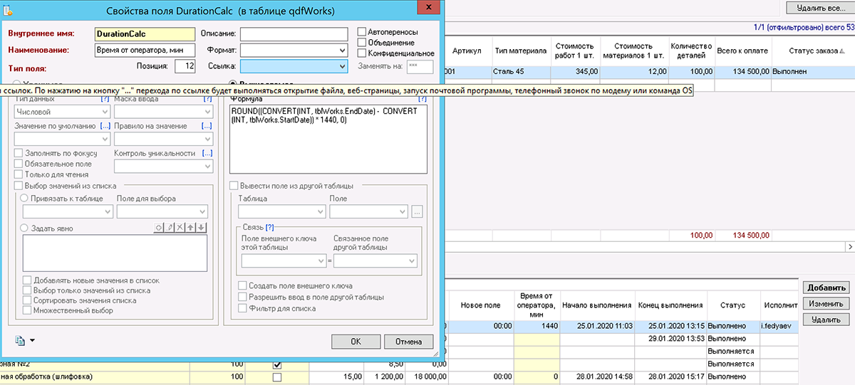

Записал точно как вы привели в прошлом посте.
Функция неправильно сработала, я зашел внутрь поля и там уже вот такая запись.
Иправления в нее не вносятся. То есть я записываю, сохраняю, а потом обратно когда в нее захожу, то опять уже исправленную формулу вижу.

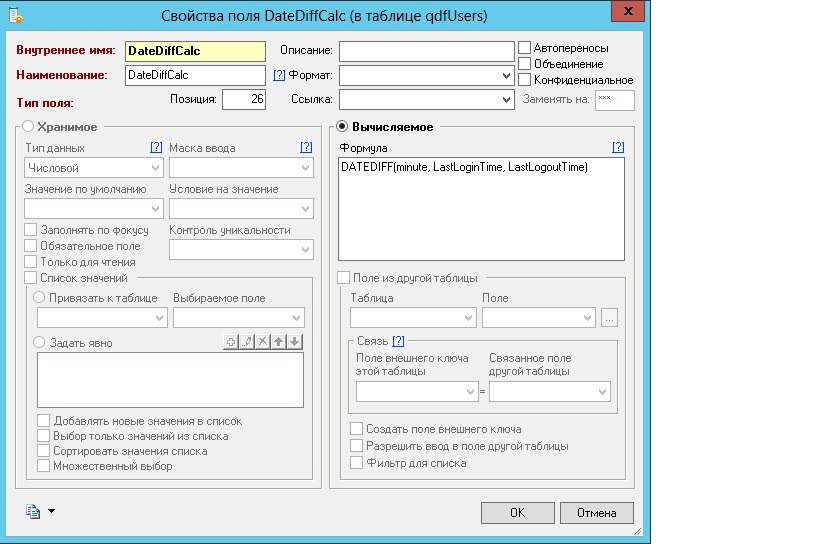

В SQL так должно работать.
DATEDIFF(minute, LastLoginTime, LastLogoutTime)
Зачем конструктор полей правит формулу - это вопрос разработчикам.
Возможно, чтобы помочь администраторам - не имеющим опыта программирования.
Конструктором поля не создаю, поэтому с такими явлениями не стакивался.
Всегда модифицирую SQL-запрос: в свойствах таблицы кнопка "SQL" в правом верхнем углу формы.
Попробуйте и Вы. Для Вас запрос будет такой:
SELECT w.*, (ROUND((w.EndDate - w.StartDate) * 1440, 0)) AS DurationCalc, s.Service AS ServiceCalc, s.QuantRelation AS QuantRelationCalc, o.DetailCount AS DetailCountCalc FROM (tblWorks AS w LEFT JOIN tblServices AS s ON w.ServiceID = s.ID) LEFT JOIN tblOrders AS o ON w.OrderID = o.ID
Только проверьте имена полей - срисовывал их с Вашей картинки.

Всем спасибо большое за помощь.
Все правильно сработало только в случае такой записи.
DATEDIFF(minute, tblWorks.StartDate, tblWorks.EndDate)

В Access так не работает. Когда то давно пытался использовать DATEDIFF('minute', StartTime, EndTime) - не получилось. Нашёл приведённое выше решение. Должно работать на любой платформе.
СообщениеДобавлено: 30.01.2020 13:34
В AccessSQL должно работать так
DATEDIFF('n', LastLoginTime, LastLogoutTime)
СообщениеДобавлено: 30.01.2020 13:57
Работает!

СообщениеДобавлено: 31.01.2020 03:52
Uspenskiy писал(а):
SET @Diff = ROUND((CONVERT(int, @EndDate) - CONVERT(int, @StartDate)) * 1440, 0)
А зачем здесь (CONVERT(int, @EndDate)? Если дату/время преобразовать в целое, то минуты не получите - время хранится в дробной части даты. Вы усложнили формулу ненужными вычислениями. У меня в Access'е таблица qdfWorks с этой формулой, содержащая 27000 записей, открывается мгновенно, при этом БД находится на другом компьютере.
Попробуйте убрать CONVERT и повторить эксперимент.
