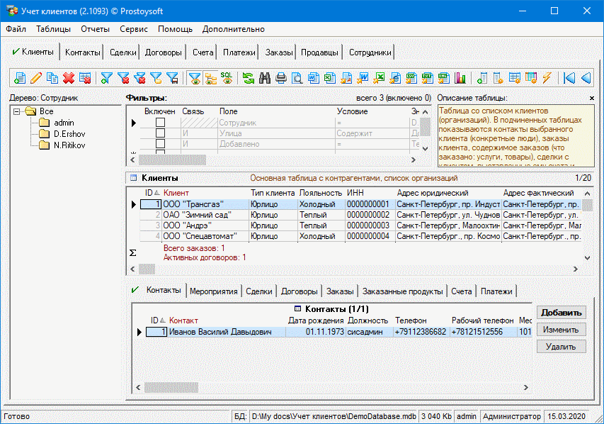

Доброе время суток.
Учет клиентов крайний(лицензия),SQL,45 юзверей типа "Пользователь" работают по RDP
Работаю все в одной таблице с горизонтальной фильтрацией.Фильтрация обеспечивает условное деление таблицы на 10 "отдельных" зон видимости.От 2 до 8 пользователей видят только свою "отдельную зону".
Возникла проблема с одновременным редактированием записи в "Форме" двумя и более пользователями,что влечет за собой сохранение не всех данных,так как естественно сохраняются данные того что последний сохранил.
Собственно просьба: Помогите пожалуйста с реализацией защиты от одновременного редактирования записи.
При закрытии формы.gif [ 1.85 МБ | Просмотров: 36259 ]
